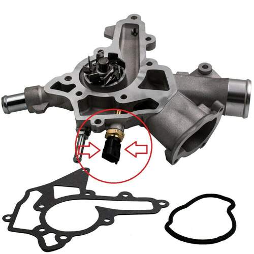

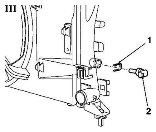

Also vom Temperaturgeber
HierPosition 8.
Nach meinem Verständnis habt Ihr den Sensor
HierPosition 6 erneuert, ohne laut TSP aus Post2 den Stecker zu erneuern.
Mit OP-Com könntet Ihr Euch die Messwerte anzeigen lassen und die Anforderung des Motorsteuergerätes an das elektronisch gesteuerte Kennfeldthermostat ebenfalls vergleichen. Das sollte zielführend sein.

Fehler ist behoben. Es war nicht der Sensor im Motor defekt, sondern der am Kühler. Das hat mir ein FOH gegen ein Kaffeekassenbeitrag mit dem Tech2 ausgelesen.
Ich habe dann einfach den für den Motor gekauften Sensor dort eingesetzt. Der FOPH meinte das es vermutlich kein Problem wäre und er funktionieren wird.
