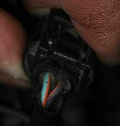

Na ,herzlichen Dank und Glückwunsch, Häuptling Adlerauge, für Deinen Beitrag und Deine guten Augen.
Was soll der Zynismus.
Bullrin konnte scheinbar besser mit seinem Smartphone umgehen wie Du mit Deinem "Anzeigegerät" oder Augen.
Du hast ein Danke von mir bekommen.
Beim nächsten Bild kannste ja wieder dolmetschen.
Ich notier mal jetzt fürs erste :
Unterer WT-SENSOR :
-GRAU
-GRÜN

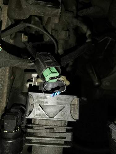

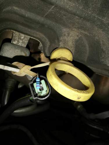

Ich habe eben richtig messen können. Spannung ist auf beiden Steckern bei 5v. War also falscher alarm. Besorge jetzt die Widerstände und simuliere dann die Sensoren
Update: habe gerade die Widerstände durch probiert.
Zeitgleich immer einen Widerstand am oberen und am unteren Kühlmitteltemperatur Sensor Stecker eingesteckt.
88 Grad = Kein Lüfter
91 Grad = Kein Lüfter, gelbe MKL Lampe an, Motor ruckelt
99 Grad = Kein Lüfter, gelbe MKL, Motor ruckelt
108 Grad = gelbe MKL Motor ruckelt so stark dass ich direkt ausmache und ka habe ob der Lüfter an gegangen ist.
Hab einmal zur Kontrolle an den Beinchen der Widerstände gemessen, waren iwas um die 0,5V
Der rote Fehler P0171-00 war nur einmal aufgetaucht
Widerstände runter, Stecker wieder drauf, Motor gestartet, kein Fehler im Speicher, kein Ruckeln.
Das Ruckeln hatte ich auch nicht als ich den Motor die Woche auf 103 Grad hab hochlaufen lassen.

Anbei der Fehler und die Bilder von den Widerständen, vom 108 Grad Fall habe ich kein Bild mehr gemacht.
@BlackyST170 brauchst du noch die Farben vom anderen Sensor oder hast du auch so schon eine Idee was hier das Problem ist? Den Stecker vom Klimadrucksensor hab ich nicht abgezogen.

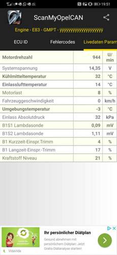

Wo liest Du die Temperatur ab ?
Achsoo.
Das " Hidden menue ".
Alles klar.
Was zeigt Dein Smartphone an ?

Ja aber dachte dass beide Sensoren am besten das gleiche "messen" sollten damit der Lüfter anspringt. Was passiert wenn die Differenz so groß ist?
Hab leider noch keine App mit Live Werten probiert. Müsste ich mal checken ob es da eine gibt die das kann

Voltcraft VC130-1 nutze ich. Ich steck halt 2 Büroklammern rein und messe dort. Da ich 5V raus bekomme sollte es passen.
Ich hab jetzt nur mal den unteren WT Sensor jetzt mit dem 160Ohm Widerstand ~108 Grad gefüttert. Nichts passiert, auch kein Fehler im Speicher. Kurz geschlossen mit Büroklammer, nichts passiert, kein Fehler im Speicher kein Lüfter an. Juckt das Steuergerät scheinbar nicht. Aber 5V sind zu messen...

Die Live Daten aus der App helfen vermutlich nichts. Im Anhang Sicherungskasten, App Live Daten und Stecker vom oberen WT Sensor.
