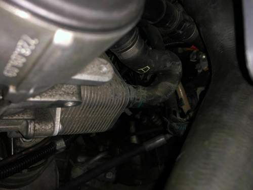

Aus oder in den WT geht ja bloß ein Schlauch den man abklemmen kann , oder?
.jpg
Wo was reingeht muss auch was rauskommen. Aber ist das nicht der Wärmetauscher am ölfiltergehäuse???

habe jetzt mal nachgeschaut das Ding hängt am Getriebe unten. kann man wohl nur von da abklemmen.
Ok bleibt nur das HT oder wie?
Hmm..da der Schlauch kalt bleibt, also der vom Thermostat zum Kühler, muss ich mir jetzt Gedanken machen, wie oder wo ich den Schlauch zum Getriebeöl-Wärmetauscher abklemmen kann.
Ich weiß nicht ob das nur von unten geht. Eigentlich wird der ja mit ins System eingebunden.

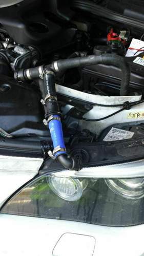

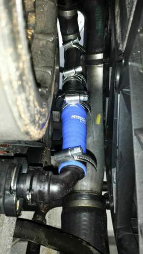

Ja aber manchen haben " in rohr Thermostat" was bei den VWs auch mal verwendet wurde, verbaut. Also Schlauch an einer Stelle getrennt, das Thermostat dazwischen gebaut und das wars. Soll Geld sparen und genauso gut funktionieren und wenn es kaputt ist, ist es eine schnelle Sache es zu wechseln. Das alles habe ich nur gelesen und selber noch keine Erfahrungen mit gesammelt. Aber vielleicht spart dir der Tipp einpaar Euros
Diese Bilder hatte ich im Netz gefunden. Fragt mich bitte nicht nach der Quelle y kein Plan mehr, Hauptsache es hilft.
20170204-112801-459x816
20170204-111859-459x816
@witjka1 schrieb am 15. Dezember 2019 um 17:03:53 Uhr:
Danke Dir. Davon hatte ich auch schon gelesen. Mich wundert nur, das im TIS der Kühler am Getriebe sitzt (oder die Schläuche da reingehen), aber bei BMW Fans Info die Graphik den Kühler weiter weg vom Getriebe zeigen.
Ich werde daraus nicht schlau. Wo gehen die Schläuche dran.
Ich möchte die nochmal abklemmen. das kann doch nicht so schwer sein.
Gruß Ecce
Habe mich verschaut. Der Kühler sitzt unter der Lichtmaschine. Scheixx Bild 😛
