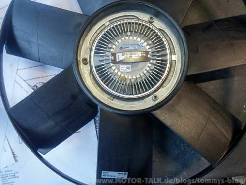

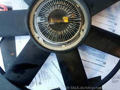

Bei sowas immer Hersteller nehmen deren Spezialgebiet solche Teile sind. Daher würde ich z.B. immer wieder ein Hella/Behr (gehören zusammen) Thermostat oder eine Hella/Behr Viscokupplung kaufen, ein Behr/Hella Viscolüfterrad, einen Behr Wasserkühler, eine Hella/Behr Wasserpumpe oder einen Mann oder Knecht Filter.
Bild #208899280
Bild #208899279
