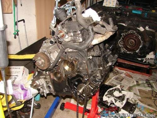

Das mit dem Thermostat würde mich auch mal interessieren. Bei meinem A6 erreiche ich auch quasi nie die besagte Temperatur. Einzig bei Volllast-Betrieb (BAB) kommt die Kühlwasser- und Öltemperatur auf den Stand in der Mitte. Morgens bei der Fahrt zur Arbeit (~25km Landstraße) nicht ansatzweise.
Also wenn ich richtig gelesen habe, ist dann wahrscheinlich das Thermostat hinüber und somit der Verschleiß und der Spritverbrauch jenseits vom optimalen Bereich..? Gibts denn mal eine grobe Hausnummer, was das kosten würde (wenns in Nähe Zahnriehmen ist, wirds ja spaßig...). Und scheinbar sollte man das dann auch schnellstmöglich beheben lassen, hm? ...
Nun, bei einem ZR-Wechsel bietet es sich an, gleich das Thermostat mitzutauschen, sind bloß ein paar Schrauben mehr für den Deckel und das Kühlmittel muss vorher raus ... und die Wasserpumpe auch gleich. Bei deinem dürfte der nächste ZR Wechsel noch eine Weile dauern (183tkm auf 240tkm), also ich würde das nicht allzu lange anstehen lassen, aus besagten Gründen.
Kosten für die Aktion müssen dir Andere nennen, ich habs selbst gemacht, anläßlich der Motorabdichtungsaktion ... sh Bild, da sind auch gerade Wapu und Thermostat draußen.
Grob gesagt muss die Front in Servicestellung (wie bei fast jeder Rep da vorne), Viscolüfter weg, Keilrippenriemen runter, ZR Abdeckungen runter, zur Sicherheit OT Stellung fixieren (für Neueinstellung falls ZR von den Rollen runterrutscht), ZR entspannen und im Bereich des Thermostatgehäuses den ZR auf den Rollen etwas (!) nach vorne schieben, damit der Thermostatdeckel hinter dem Riemen ausgefädelt werden kann.
Ist nicht sehr lustig, die Sache, aber es lohnt sich.

Dsc08993-s-3269751411182640188

nun, ja, es ist eine Kostenfrage und ich kann schlecht hellsehen, was die zu niedrigen Temperaturen mit der Zeit so anstellen. Vielleicht gibts ja einen begabten Motor Talk Kollegen aus deiner Gegend, der dir dabei beistehen kann. Mit Kostenangaben kann ich wie gesagt nicht dienen, da ich es selbst mache und da die Schrauberstunde erträglich zu Buche schlägt 😉. Materialkosten für den Thermostat sind eher zu vernachlässigen (so um 20EUR), die Zeit machts aus beim 😁.

Um nicht falsch verstanden zu werden: Es ist natürlich nicht notwendig, den ZR da mitzutauschen, der kann, wenn mit Gefühl gearbeitet wird, draufbleiben oder halt auch runtergenommen und wieder (in gleicher Laufrichtung!) draufgetan werden. Wenn aber der ZR gemacht wird, ist Tausch Thermostat und Wasserpumpe nicht viel mehr Zeit und Kosten und praktisch Pflichtprogramm, um dann nicht in solch einer Situation zu stecken, zwischen den Wechselintervallen ran zu müssen.
Die Entscheidung es zu machen oder so zu lassen kann dir hier eher keiner abnehmen. Ich würd's machen, die Motoren mit MKB Axx sind ohnehin ziemliche Diven ... aber das ist meine Sicht der Dinge
