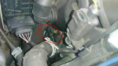

Ich habe den Thermostat und Temperatursensor am Motor hinten gewechselt und siehe da, selbst bei 5Grad kommt er nun auf Temperatur, sogar mit Heizung/Lüftung auf 23Grad kommt er ohne Probleme auf 90Grad und hält diese konstant, selbst bei längeren Ampelphasen und Stadtverkehr
Hatte ich doch oben bereits erwähnt, dass der Sensor gewechselt werden soll.
Hast du Teilenummer bzw. Wo Sitzen die genau? Wie erging die das Wechseln?
Teilenummer siehe Seite 2.
Beim Einbau kommt minimal Kühlflüssigkeit heraus.
Lange: siehe Foto

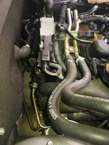

würde noch mal gerne das Thema ansprechen. Ich hatte vor mal meinen Sensor zu wechseln.
Nun habe ich bei 7zap mal geschaut wo am 2.0 CAHA Motor der Sensor sitzt. Ich habe nun einen Sensor mit der Nummer : Ref.Nr. zum Vergleich: 06A 919 501 / 06A 919 501 A gefunden der dort hinter dem Motor ziemlich mittig sitzten soll. Ich habe den aber nicht direkt gefunden.. ich verlinke hier von 7zap mal die Lage. Wäre dies auch der Richtige Sensor für die Anzeige im Inneren?
https://audi.7zap.com/de/rdw/audi+a4+avant/a4/2010-636/9/919-919040/
@Hoenni07 der Sensor 059 919 523 A sollte eigentlich ein "Temperaturgeber
Kraftstoffleitung mitverwenden:" sein. Für was ist dieser nun zuständig?

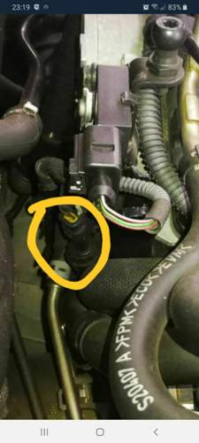

Der Temperaturgeber wird 2 x eingesetzt im 3.0 CCWA Motor. Einmal als Temperaturgeber im Kühlmittelkreislauf und eimal in der Dieselkraftstoffleitung.
Es imüsste die Nr.16 auf der Explosionszeichnung des CAHA sein.
Der steckt in der Leitung , die von der Abgaskühlung Nr. 35 kommt.
https://audi.7zap.com/de/rdw/audi+a4+avant/a4/2010-636/1/121-121040/
Nr 16: Temperaturgeber 059 919 523 A
Ich habe ihn auf deinem Foto gelb eingekreist.
Ein weiterer Temperaturgeber mit selbiger Teilenummer wird in der Kraftstoffleitung unter der Nr. 50 geführt.
https://audi.7zap.com/.../#50
Ich hoffe, dass ich dir weiterhelfen konnte.
