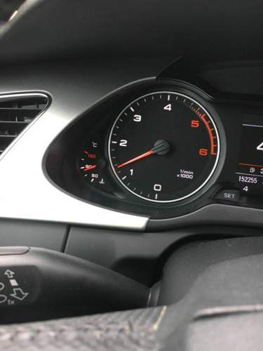

habe nun meinen ersten 8K 2.0TDI mit 143PS als Avant.
Mir ist folgendes aufgefallen.
Die Kühlmitteltemperatur steigt auf 90Grad ganz normal, fahre ich dann innerorts oder so bis 90Km/h sinkt die Temperatur wie auf dem Foto, fahre ich normal wieder auf der AB geht die Temperaturen wieder auf 90Grad.
Woran kann dies liegen?
Würde mich über eure Hilfe freuen.

Die schwankende Anzeige der Kühlmitteltemperatur ist NORMAL.
P U N K T !

Dem kann ich nicht zustimmen. Denn da die Anzeige elektronisch gerundet ist, zeigt sie immer 90° an, egal, ob nun 82° oder 97° (diese beiden Werte sind lediglich geraten, irgendwo sind sie auch dokumentiert) herrschen. Erst wenn dieses Fenster verlassen wird, dann "kommt" die Anzeige mit.
Oder wurde dieses "Zurechtschneiden" beim B8 abgeschafft?
@a3: ja wurde es. Zumindest bei b8.

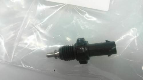

Hatte ich leider auch. Nachdem ich den Thermostat gewechselt hatte und es nicht besser wurde,
habe ich den Themperaturgeber am Motor, der für die Anzeige bei mir verantwortlich war gewechselt.
Danach war ruhe mit den Schwankungen der Anzeige.

Bei mir war es so. Der Sensor gab falsche Daten an die Anzeige und die Steuergeräte weiter.
Folge: Temperaturschwankung in der Anzeige, Auto wurde auch nicht ganz so gut warm, wie nach dem Wechsel. Vermutlich werden bei falschen Meßwerten auch andere Stellglieder im Kühlkreislauf negativ beeinflusst.
Wie gesagt, beim Auslesen des Wertes des Themperaturgebers bei Wechsel des Thermostats, hat er auch Werte angezeigt, vermutlich aber nicht immer die richtigen. Daher war auch kein Fehler abgelegt, da kein Totalausfall.
Das Teil war nicht teuer. Man kommt beim V6 nur nicht gut heran.
Vielleicht ist es bei dir Ähnlich?
Viel Erfolg.
Hönni
PS. Wenn das Auto doch in der Werkstatt ist, würde ich es gleich mit machen lassen.

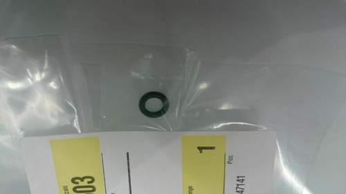

Habe gerade die Teilenummern bei mir gefunden. Die werden bei dir aber bestimmt andere sein.
Bei mir waren es Teile-Nr.:Temperaturgeber 059 919 523A und O-Ring WHT 002 287B
Link
Hönni
