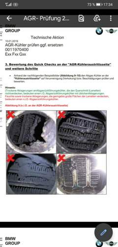

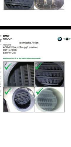

@golf3jubi
Du siehst nur außen, ob der AGR- Kühler dicht ist. Aber die Lackagen um die es geht, treten innen auf.
Anbei die Dokumente mal lesen/ Stichwort: Quick- Check!

Mein Agr-Kühler wurde wohlgemerkt von innen endoskopiert.
Beidseitig?

Ne, nur Einlassseite.
Die Austrittsseite wäre die interessantere... siehe Bilder.
