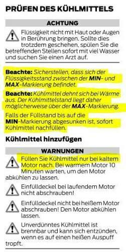

@Frankiboi schrieb am 5. Januar 2018 um 15:32:37 Uhr:
und musste mich belehren lassen, dass es nicht schlimm ist wenn der Kühlmittelstand im kalten Zustand unter min. ist ....
Hallo Frank,
in der Bedienungsanleitung steht ganz klar etwas anderes, siehe Anhang!
Da steht
1.: Dass Kühlmittel bei kaltem Motor nachzufüllen ist
2.: Dass es zwischen Min. und Max stehen muss
3.: Dass sofort nachgefüllt werden muss, sollte es unter Min. gesunken sein
4.: Dass das Kühlmittel bei warmen Motor auch einmal über Max. stehen kann.
Daraus schlussfolgere ich, Kühlmittel prüfen und nachfüllen immer am kalten Motor, das ist das Maß der Dinge. Wenn es dann bei warmem Motor einmal über Max. steht, ist das der Wärmeausdehnung geschuldet und ungefährlich.
Mein Kühlwasser steht von Anfang an bei kaltem Motor in der Garage bei Max. Bei warmem Motor muss ich bei Gelegenheit mal prüfen...
Rainer
Kuehlmittel-nachfuellen
@Rainy01 schrieb am 5. Januar 2018 um 16:37:34 Uhr:
Sowieso. Wenn Du den Deckel bei heißem Motor öffnest, kann es sein, dass Du warme Finger kriegst😁
Ja, das sollte klar sein 😁
Ich habe den Deckel noch nie runtergeschraubt bzw. runterschrauben müssen, das Kühlwasser steht von Anfang an und seit gut 45 TKM exakt bei Max. 😎
Okay danke für deine Ausführungen Rainer, ich schaue morgen mal den Stand bei kalten Motor an und Berichte ...
