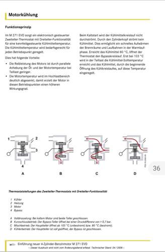

Bitte richtig lesen, die Temperatur geht bei Last runter, beim rollen auf der Landstraße sollte der Zeiger wie oben anzeigen.
Aber mit einem originalen intakten Wahler Thermostaten nicht bis auf 80°C runter. Bei dem erreichen von 80°C wird nur erstmalig der Zylinderkopf / Block von dem Kühlwasser durchströmt.
Wenn ihr Bilder einstellt dann doch bitte vollständig und nicht nur das was euch in den Kram passt. 😁
Bevor der Fahrtwind ins Gespräch kommt. Die Kühlerjalousie wird nach der M271.8 Einführungsschrift erst viel später geöffnet. Also die Motorkühlung von dem Fahrtwind kann man dann wohl vergessen.

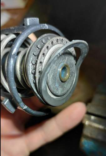

Hab hier noch ein Foto von der Reparatur damals, wen es interessiert.
Hab damals nur ne Tüte unter den dicken Schlauch gehalten und dann abgezogen damit war oberhalb Thermostat alles raus, ohne Bühne alles von Oben im Carport, Hexerei ist das nicht wirklich, aber man sollte schon wissen was man da macht.
Den Dicken Schlauch hab ich am Turbo überhaupt nicht gelöst, nur hochgedrückt. Im 212er Forum muss noch ein Beitrag der Reparatur von mir rumschwirren.
@zandi1 schrieb am 25. September 2023 um 21:05:00 Uhr:
Da konnte bei dir aber nur alles schnell herauslaufen weil sich die internen Dichtungen schon komplett verabschiedet hatten.
Wenn der Thermostat intern noch einigermaßen dicht ist, wartest du bei dieser Methode aber schon eine gewisse Zeit.
