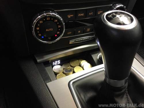

Ich hab ein Problem mit der Boardspannung.
Beim Fahren (unter Last/Teillast) und Rollen (Schalter, ausgekuppelt) liegen 12,6V an.
Allerdings im Schubbetrieb (ausrollen mit eingelegtem Gang) liegen die gewohnten 14,5V an, kommt aber teilweise bis 15,0V hoch, was etwas viel ist.
Direkt nach dem Start wird die ersten 10-20Sek normal auf 14,5V geregelt, erst danach sinkt die Spannung ab.
Normalerweise liegen in jedem Zustand bei angeschalteten Motor 14,4V - 14,8V an.
Der defekt ist mir ausschließlich durch mein Voltmeter aufgefallen.
Was ist hier defekt?
Lade/Spannungsregler?
Wie kann ich den Fehler weiter eingrenzen?

1. Vergiss was in dem Buch steht. Ist schon lange nicht mehr aktuell.
2. Deine Beschreibung zum Ladeverhalten ist exakt und richtig. Genau dieses Ladeverhalten ist gewollt.
Bei entsprechend gut geladener Batterie wird bei Teillast/Volllast nicht geladen um den Motor zu entlasten, Kraftstoff und daraus resultierend CO2 einzusparen. Im Schiebebetrieb wird volle Lotte was die Batterie ertragen kann zurückgespeist.
Daher auch der Einsatz von AGM Batterien. Normale Wasser/Säure Akkus würden dabei überkochen, weil knapp an Gasungsspannung geladen wird.

Das soll so, nennt sich intelligentes Batteriemangement!

Ich würde behaupten, hier sehen wir das Generatormanagement.
Wenn die Batterie fast geladen ist, dann gibt es nur volle Power im Schubbetrieb. Ist die Batterie nicht so voll, dann gibt es natürlich auch eine Ladebrtrieb mit gut 14V dauerhaft.
Hast du den Ladezustand der Batterie auch so toll im Blick?
Wie auf dem Foto zu sehen ist, habe ich ein Voltmeter verbaut.
Dieses habe ich immer wieder im Blick.
Es liegen bei eingeschaltetem Motor zwischen 14,4V-14,8V an.
Egal ob die Batterie gerade durch (externes) Ladegerät frisch geladen wurde oder nicht.

Externes Laden bekommt das Lademanagement des Autos nicht mit, darum zählt das nicht wirklich.
Wie viel Jahre hast du diese Anzeige schon und wie alt ist die Batterie?
Ich bleibe dabei, dass ist das Generatormanagement, wie sollte es denn sonst aussehen?

Mit 12,6V wird keine Autobatterie geladen.
Das andauernde hoch und runter der Bordspannung ist absolut nicht normal!
Im "So wird´s gemacht" Buch steht: "...die Spannung soll bei 3000U/Min 13 bis 14,5V betragen..."
Doch, je nach Modell kann externes Laden vom Batteriemanagement erfasst werden.
Mit der Einführung der BR W166 im Jahr 2011 kam dieses Feature. Wer das genau wissen will sollte mal mit Xentry nachsehen.
Es soll auch schon vorgekommen sein das der Batteriesensor defekt war. Ich würde mich aber wie bei deinem Video nicht nur auf die angezeigten Werte verlassen. Ein eigenes Volt/Zangenamperemeter kann gewissheit bringen.
Jetzt wo du es so sagst, klar: im Schiebebetrieb darf der Generator mit bremsen. Rekuperation für "arme", während er beim beschleunigen möglichst selten Laden sollte (wenn die Batterie fast voll ist) um den Spritverbrauch nicht unnötig in die Höhe zu treiben. Deshalb nennt es sich "Generatormanagement."

Nicht Spannung mit Lade-Strom verwechseln!
Generatormanagement bedeutet auch das "Buch geführt" wird über den Ladzustand, Innenwiderstand, Temperatur usw. Wenn du immer schwere Verbraucher wie Licht, Heckscheibenheizung, elektrischer Zuheizer nutzt wird vom Generator ein hoher Ladestrom angefordert. Ist die Batterie voll und die Außentemperatur hoch ändert sich das verhalten weil es wenig Ladestrom braucht und der bei Schubbetrieb als Rekuperation anfällt.
