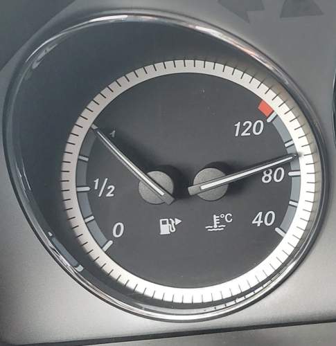

Edit: Unten ein Foto von der Stellung der fest "getackerten" Kühlwassertemperaturanzeige. Am Zeigerende sind +- 0,5mm normal.
Analoge Temperaturanzeige
@pourlemerite1
Laut Beschreibung der Funktionsweise des M271 ist das auch soweit normal, bei schneller Autobahnfahrt wird die Temperatur runtergeregelt, alles im sinne der Benzineinsparung, da geht es dann auch bei meinem, mit 2022 erneuertem Thermostat an der analogen Anzeige sichtbar runter, bleibt grad noch über dem 80er strich.
Runter vom Gas, pendelt er sich wieder wie im Bild vom Vorposter ein.

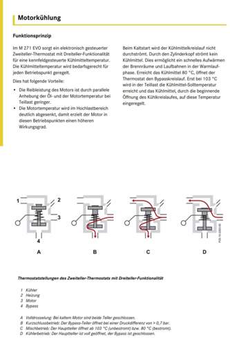

Bei dem verbauten Kennfeldthermostaten ist die minimale Kühlwassertemperatur 87-90 Grad. Die höchste 103-105 Grad. Warum soll die analoge Anzeige dann wenn alles o.k. ist auf 80 Grad absinken? Die analoge Anzeige wird für uns Kunden wie schon richtig beschrieben wie z.B. auch bei VAG Fahrzeugen mit Kennfeldregelung geglättet bei 90 Grad "eingefroren".
In unserem 200CGI EVO steht nach der Erneuerung des originalen Wahler Thermostaten die analoge Anzeige auch wieder feste bei ungefähr 90Grad. Also so wie ich es als Erstbesitzer vorher auch immer ablesen konnte.
Nach ca. 8 Jahren "Dienstzeit" war es dann so wie bei deinem CGI. Eine interne Thermostatdichtung war hinüber.
Wer was anderes schreibt, hat keine Ahnung von der Kennfeldregelung und schreibt hier daher einfach nur Blödsinn.
