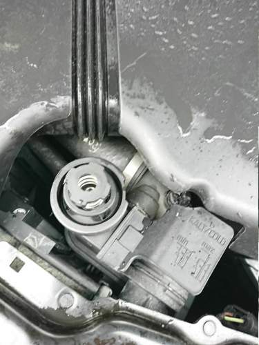

So habe heute wieder mehr als 1 Liter Wasser nachgefüllt. Bin gefahren. Belüftung ist wieder warm, soweit so gut. Kühlwasser leuchte ist wieder an. Motorhaube aufgemacht und sehe da, die stelle wo die untere Entlüftungsschraube ist ist nass.
Kann doch nicht wahr sein, ich hatte die Schraube vor fast 2 Jahren erneuert.

Was soll auf dem Bild zu sehen sein, ist der Kühlerdeckel kaputt?
Welche zweite entlüftungsschraube meinst du? Wo sitzt die bei dir?
Wohnst du im Kreis Bremen evt.?
Die untere neben dem behälter. Sehe das zum ersten mal. Scheint so dass der Deckel aus 2 Teilen besteht. Da ist nichts gebrochen oder so. Komme aus Hamburg.
Der ist hin und vielleicht war er ja auh ursächlich für den geplatzten Ausgleichbehälter.
Wo siehst du das der Ausgleichsbehälter geplatzt iss? Muss ich den behälter neu kaufen? Wasser kam bisher von der Schraube raus

Behälter brauchst du dann natürlich nicht neu , nur den Rest vom Deckel rausholen und nen neuen drauf .
Aufpassen dass du den richtigen für dein Auto kaufst , es gibt da zwei verschiedene für Benziner und Diesel .

Wobei der vom Diesel doch auch passen soll und sogar nur bis 1,4 bar ausgelegt ist ?
Was Thermostat an geht,das kann lange dauern bis das auf geht bin bei mir ewig gefahren bis das mal auf gemacht hat
Passt und soll beim Benziner dem Blähkühler vorbeugen .
Also empfehlt ihr mir den mit 1,4 bar zu nehmen?
