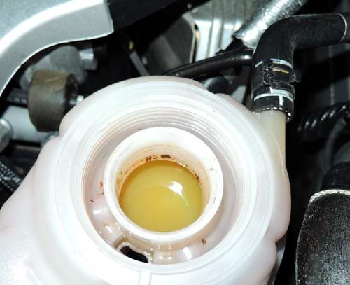

Ach wie gut, dass es ein Forum gibt! Ähm....: dieses Forum gibt.
So alleine auf weiter Flur und dann den allerersten K-F-Wechsel erlebt, hätte/rsp. habe ich das wohl nicht richtig eingeschätzt. Gute Arbeit haben die Jungs um die Ecke bestimmt geleistet, daran hege ich keinerlei Zweifel.
Also gut, sclucke noch ein paarmal und mache einen Strich drunter. Für den Dicken muss es dann ja den Aufwand wert sein. Immerhin hat dieser Blechhaufen uns in diesem Jahr wieder eine traumhafte Toscana-/Venedig-Reise ermöglicht und - is klar - die Hoffnung auf mehr-davon gibt es auch.
Und dann hat der Dicke nun einen entscheidenden Schritt in Richtung grüne Technik gemacht: Das neue Mittel ist nicht mehr violett, sondern grün!😉
Grüße, lippe1audi
Oha... grüne Plörre 😁
Was ham'se denn da reingetan?
Tippe auf Mannol AG13...
Grün? 😰
Grün ist im 4F... außergewöhnlich.
Unbedingt gucken, was da genau drauf gekippt worden ist und wenigstens im Bordbuch notieren.
Die Frage ist halt: Darf das Zeug überhaupt in das Kühlsystem gefüllt werden? Woher weiß die Werkstatt das, die muss sich ja (eigentlich) vorher nach der entsprechenden Kompatibilität und Freigabe erkundigt haben...

Also grün kommt mir sehr ungewöhnlich vor, da würde ich lieber noch mal in der Werkstatt nachfragen.
@lippe1audi
Das Blau/Grün/Gelbe ist silikathaltig, G11
Rot/Rosa/Lila silikatfrei ab G12 so wie es bei modernen Fahrzeugen sein soll.
Grün ! Siehe Bild.
Die Frage, was da nun drin ist, kann ich nicht beantworten. In der Rechnung steht "Frostschutz Motor Motul". Der befragte Kfz-Meister und Inhaber der kWudE wusste auf Befragen nicht, was da drin war und schob ab, um seine Mitarbeiter zu befragen. Zurück gabs die Antwort: "Prestone AF".
Google besser nicht befragen, das führt nur zur vollständigen Verwirrung dessen, was vorher eh schon unklar war, es handelt sich wohl nur um einen Oberbegriff. Muss da nochmal for Ort nachfragen.
Grüße, lippe1audi
Ich sehe da eher gelb und nicht grün.
Wenn er Prestone AF drauf gegeben hat, drücke ich die Daumen, dass es AF2000LD oder AF2100LD war. Die sind silikat- und phosphatfrei und - angeblich - mit so ziemlich allem mischbar, was man so bei VAG Mal irgendwo in Benutzung hatte. Und sie erfüllen wohl die VW TL-774F sowie die VW TL-774G.
Wenn das eines von den beiden ist, ist das laut den technischen Angaben also wohl weniger dramatisch.
Trotzdem: Lieber irgendwo vermerken, wo ein Schrauber das gut sieht. Zur Not nochmal einen Zettel/Aufkleber am Behälter.
Deswegen gibt es eigentlich die Norm mit den Farben...
sehr verwirrend

@PxCbulli schrieb am 24. August 2022 um 20:05:26 Uhr:
Nicht fest genug gedrückt,
@PxCbulli
Wird sich wohl nicht mehr klären lassen, welche Suppe da jetzt drin ist. Wir - also der Werkstattinhaber, ein freundlicher Mitarbeiter und ich - sind gerade zu dritt um ein mittelgroßes Faß gestanden, haben es gedreht und gewendet und auf dem riesen großen aufgeklebten Zettel nach Hinweisen auf den genauen Namen gesucht: Nix! Da stand nur "Prestone". Es hieß dann nochmal, das wäre doppelt so teuer wie anderes und zu allem kompatibel.
Damit werden mein Dicker und ich jetzt wohl so leben, rsp. fahren müssen. Natürlich hätte ich das gerne genau gewusst, aber so komme ich grad' nicht weiter.
Übe mich stattdessen in Vertrauen und Zuversicht in die flüssig-kühle Zukunft.😉
Grüße, lippe1audi
