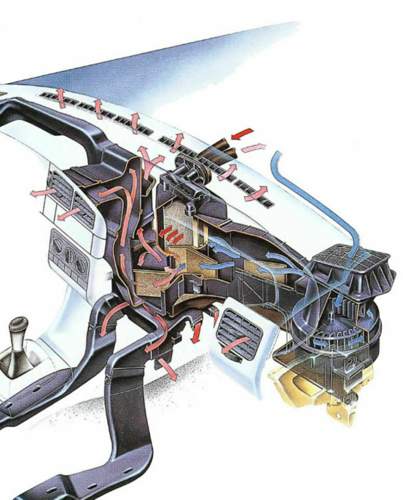

Es ist so! Die Klappe regelt, ob die Luft durch oder am Heizungswärmetauscher vorbei geht.
Einfach mal Googlen bestätigt dieses für dich wohl neue Phänomen.

Noch ein Link dazu: https://www.motor-talk.de/.../klimaanlage2-i208577441.html
Aber was da steht ist wohl auch alles falsch und nur erfunden.
Man schaue nur mal in die SSP‘s.
Diese sind beim Golf 4 bereits frei online zu finden.
Anbei ein Bild der Luftführung beim golf 3, hier ist der Aufbau bis auf wenige Kleinigkeiten identisch.
Bei neueren Autos mag es vielleicht solch ein Ventil geben, bei unseren alten Golf 4‘s gibt es sowas Nicht.
Wenn doch, so lade ich dich herzlich dazu ein einen Blick unter die Haube meines Bora‘s und meines Golf‘s zu werfen.
Und mein lieber... an diesem Golf gibt es nicht eine Schraube oder einen Schlauch den ich nicht schon in der Hand hatte.
