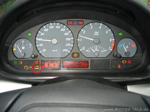

Hallo kann mir jeman sagen was das für ein symbol ist am e 46 ein Tank mit nem stutzen und wellen linien drin befindet sich unter kmh rechts an der ecke bitte um schnelle hilfe hab kein handbuch... Danke
[Von Motor-Talk aus dem Thema 'Fehlermeldung Symbol' überführt.]
Kühlmittelstand zu niedrig.
Bei nächster Gelegenheit nachfüllen.
So stehts in der Bedienungsanleitung.

E46-tacho
Ich hab seit heute ein Symbol am leuchten siehe Bild.
Kannst du sagen was das bedeuet?
E46-tacho-221159217210595776
Bremsbeläge
Den Zustand der Bremsbeläge
prüfen lassen.

Die Bedienungsanleitung habe ich nicht und im Internet hab ich keine Infos gefunden darum hab ich hier gefragt.
Danke
Danke
jawohl Handbremse oder Normale bremse Defekt überprüf es liebermal hatte ich auch ca 2 stunden später war meine bremsscheibe blau weil der bremssattel festhing und alles so heiß wurde das der sensor geschmort ist aber keine angst kann auch einfach nur ne verschlissene handbremse sein also alles mal durchgehen

Yo danke für den Link, hab endlich die Bedienungsanleitung.
Also es schaut aus als wären es die Beläge, da ist fast nix mehr druff.
Ich hab auch seit dem ich den Wagen gekauft habe(ende Juni) das Symbol mit den Ausrufezeichen am leuchten. Ein schlaumeier meinte dat kommt wenn der Vorbesitzer den Warnkontakt nicht mitgewechselt hat.
In der Anleitung steht das es daran liegt dass Bremsflüssig zuwenig ist??
Im Behälter scheint nicht mehr viel drin zusein, aber im ATU meinte man dass wenn die Beläge abgefahren sind dass die Bremsflüssigkeit niedrig ist.
Also wie gesagt vorher die ganze Zeit dass Symbol mit Ausrufezeichen und seit gestern dass wie auf dem Bild gezeigt.
