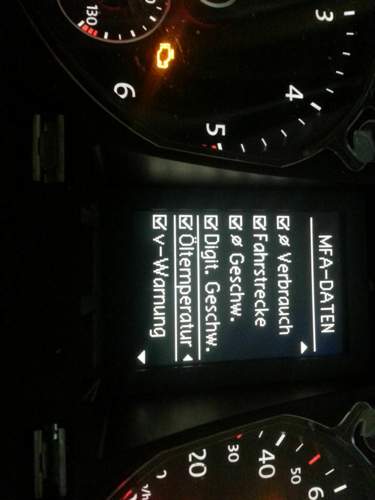

Auch bei Einstellungen gibt es den Punkt Öltemp. nicht.
Einstellungen -> MFA Daten -> Öltemperatur
20141206-103833
20141206-103958
am 6. Dezember 2014 um 10:02
@KombiBlue schrieb am 6. Dezember 2014 um 08:38:04 Uhr:
Die Öltemperaturanzeige gibt es erst ab Modelljahr 2010.
Mein Passat ist im März 2009 zugelassen, hat auch eine "weiße" MFA und besitzt ebenfalls keine entsprechende Anzeige.
Andreas
was bin ich über die Standheizung froh, selbst bei nicht vorgewärmten Auto sieht man da nach 4 km 90 Grad :)
@naV1 schrieb am 6. Dezember 2014 um 11:02:04 Uhr:
Andreas
Danke, so ähnlich dachte ich mir das schon.
War aber über das "alle weißen Haben das" gestolpert.
Danke nun ist alles klar.
Ralf

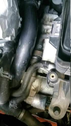

Es gibt mehrere hier im Thread mit dem Problem dass Temperatur runtergeht z.B. wenn man Berg ab fährt.
Das Problem wurde in einem Thread auf vagcars.dk (dänische Internetseite) auch beschrieben. Die Fahrer dort erzählen: bei Kaltstart wir der Wagen warmgefahren, d.h. Temp. geht hoch auf 90 Grad wie normal - aber dann nach etwa 10 Km fällt sie runter auf 60-70.
Die Lösung schien dort Wechsel eines "Ölthermostats" und irgendein Rohrverteiler zu sein. Tut mir Leid wenn die Worte wenig Sinn machen. Ich bin Däne und versuch's so gut wie möglich zu übersetzen.
Aber - es gibt recht gute Fotos von dem Ganzen in diesem Thread. Obwohl es (natürlich) auf Dänisch ist, bin ich überzeugt dass die Fachleute unter uns sofort erkennen werden worum's geht. Einfach runterblättern bis zur Mitte etwa, da gibt's die Fotos. Die Teilenummern stehen auch da.
Link zum Thread
FWIW...
So wie ich das sehe, ist das nur in Fahrzeugen "für in KALTEN Klimazonen" verbaut..
(Skandinavien, wahrscheinlich Rußland..)
@hho66 :
Danke für deine Info! Ob es nur für Kaltländer gilt, bezweifle ich ehrlich gesagt, da mir nur eine Heisslandausführung bekannt ist! Anscheinend CR-Motoren (zb: CFGB) mit DSG sind davon betroffen!
Mal sehen, werde dies mal angehen!
lg yaabbaa
@yaabbaa schrieb am 12. Dezember 2014 um 20:39:58 Uhr:
@hho66 :
lg yaabbaa
Naja.. versuch´ mal zu suchen in "deutschen Fahrzeugen".., oder über die Teilenummern "versuchen das Teil zu kaufen".. Dann schaust mal, wo Du da rauskommst..
@Deni1968
Siehe Foto! Thermostat ist bei meinem Passat auch vorhanden. Werde mir das Teil besorgen und den Wechsel vornehmen. Lg yaabbaa
