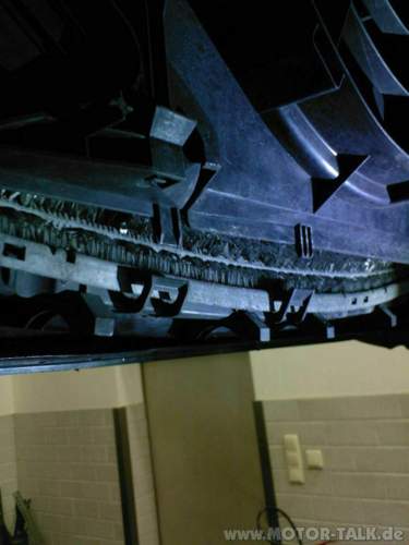

ich habe heute die Vorderachse meines E39 überholt, dabei ist mir aufgefallen, das der kühler nach unten gebogen ist. hab mal recherchiert: es scheinen viele e46 und e39 fahrer davon betroffen zu sein.
meine frage: woher kommt das? was bringt abhilfe?
Jemand aus dem Internet schrieb, er habe lediglich nur den Verschlußdeckel erneuert, weil dieser nicht richtig arbeite. Bei ihm hat sich das dann mit der Verformung von selbst erledigt. (druckabbau)
Viele schreiben aber auch das das kennfeldthermostat schuld ist.
Was stimmt nun?
Bin für jeden tipp dankbar
Das Bild hab ich im internet gefunden, so und nicht anders sieht mein Kühler aus. Wer weiss wie lange das schon so ist. Seitdem ist mir echt Bange, wenn ich bedenke das ich so auch längere Strecken gefahren bin.

sowas nennt mann Blähkühler. Ist eine E39 Krankheit. Der Kühler sieht unten aus wie ein Halbmond, und er drückt sich aus den Klammern.
Ich bin da zwei Jahre mit gefahren. Du solltest das schnellst möglich machen lassen. Kühlen und wärmen können jeh nach Jahreszeit deinen Kühler zum Platzen bringen. Ich kann dir nur raten das vor dem Winter machen zulassen. Wenn nicht kann das fatale Folgen haben für deinen Motor !
Ein neuer Kühler von Behr oder HELLA kostet nicht die Welt, glaube umme 220€, wichtig ist, auf jeden Fall das Thermostat mit tauschen, ist ein Abwasch. Thermostat koste €18,00. Lass das machen. Neues Kühlmittel drauf, vorher spühlen lassen und du hast Ruhe.

So ein Blödsinn, der Kühler hat sich aufgebläht. Der "schlumpft sich nicht wieder ein", Das Material ist an dieser Stelle geschwächt und führt dazu das es dort platzen kann. Logisch oder.

Wichtig ist, wenn du es selber machst. Enltlüften,entlüften,entlüften, dazu gibt es viel hier im Forum. Ich habe s machen lassen, und habe mit Kühler und Thermostat 280€ bezahlt.

Man sollte auch noch das Thermostatgehäuse (Kunststoff, reißt gerne) und die Kühlmittelpumpe (kann nie schaden, da wurde zeitweise Schrott verbaut) tauschen. Hab das alles vorsorglich gemacht. Warum die Kühler sich wölben? Würd mich auch mal interessieren. Für mich macht das keinen Sinn.
Ich denke die Wölbung kommt durch Luft im system, entweder irgendwannmal schlecht entlüftet ? Oder die Wasserpumpe macht Probleme ? Oder der kühlerdeckel ?
also ich habe im e39-forum gelesen, das es mitunter vom deckel kommen kann, wenn dieser nicht richtig arbeitet, ist der gnze druck im kühler ->kühler dehnt sich aus.
Oder es soll am kennfeldthermostat liegen. Manche schrieben dazu, wenn ein fhler im speicher abgelegt ist, dann soll es vom kennfeldthermostat kommen.

Ach ich fahr mit so nem blähkühler schon seit jahren rum mit dem e46. Das der Deckel der defekt ist, der verursacht die banane
Ist ein altbekanntes Problem, hatte ich bei meinem E46 auch schon und wird wohl jeder E46 in seinem Lebenszyklus einmal erwarten. Habe jetzt den 1,4 Bar Kühlerdeckel vom Diesel auf dem Ausgleichsbehälter, das soll ja irgendwie vorbeugen aber hier scheiden sich die Geister. Gibt aber genug Lesestoff zu diesem Thema hier 🙂

Genau das wurde vorgeschlagen: Deckel mit weniger arbeitsdruck nehmen. Guter Tipp
