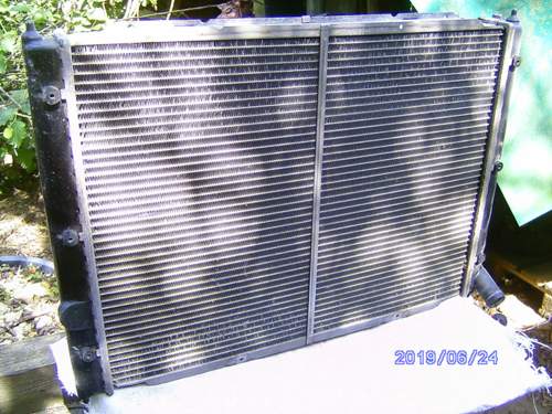

Vielen Dank für die zahlreichen Antworten.
Ich stelle mal einige Objektfotos vom Kühler ein, ungereinigt so wie er ausgebaut wurde. Die Breite habe ich mit 50 mm gemessen, die Netzbreite ist in jedem Fall mind. 44 - 45 mm. Würde sagen optisch schaut er noch recht gut aus. Die Lamellen sind noch fest und nicht bröselig oder gar verformt. Er ist in jedem Fall original und hat die OE 068 121 253 E.
Für die Wasserrohre habe ich schon Ersatz und die Wasserpumpe schaue ich mir an, wenn ich karosseriemäßig ans letzte Drittel des Unterbodens komme. Dafür muss dann auch noch das Getriebe raus und die Tankhaltebänder (ist ein Syncro) gegen welche aus Edelstahl getauscht werden. Aber das dauert noch etwas. Muss schauen, dass ich das Fahrzeug von vorne her wieder zusammenbaue. Und da steht nun die Entscheidung 'wieder alter' oder aber 'neuer Kühler' an.
Ist es sinvoll den Kühler innen zu reinigen (entkalken) oder besser den "Kalkschutz" auf dem Alu zu belassen.
Bg - Reinhard
Frontseitig
Rückseitig
Stegbreite 50 mm

Kaum hab ich hier das Baujahr meines Kühlers gepostet, hat der sich tatsächlich nach immerhin 37 Jahren verabschiedet, was sich durch kleine Wasserflecken vorne bemerkbar macht....
Jetzt will ich mal sehen, wie aufwändig der Ausbau ist. Ein guter Neuer ist für um die 180 zu haben (Hella Behr 8MK 376 713-631). Aber ich hab auch noch einen optisch gut Aussehenden auf Lager. Je nach Aufwand probier ich den mal aus. Aber gerade ist es doch etwas warm draußen...
Spannend wird auch, wie gut der nächste Kühler passt, denn da gab es 1982 irgendwie einen Wechsel in der oberen Befestigung, und mein Bus wurde 9/82 zugelassen.
Gruß Jan
Mein Beileid Jan. Auf diese Zeitspanne scheint die Lebensdauer der Alukühler ausgelegt zu sein.

Mein Gebrauchtkühler hat einen Drucktest (3,5 Bar) nicht überstanden. Bilder unten, leider hatte ich nur mein altes Handy.
Jetzt muss ich doch einen neuen Kühler kaufen...
Gruß Jan
Ende nach 37 Jahren
