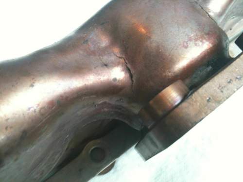

Hi!
Beim Fehlerspeicherauslesen vorige Woche stellte mein :) einen Riss in meinem Auspuffkrümmer fest.
Kostenvoranschlag 879.- inkl. Steuer.
Er sagte, dass dieses Problem bekannt ist und ich mittlerweile schon der 4. mit diesem Problem bin.
Habe daraufhin den Krümmer beim Autoverwerter (von einem Motor mit 16000km) erstanden und selbst verbaut.
Kosten 180.- (Krümmer), 31.- Dichtungen und Kupfermutter und 5 Stunden Arbeit von mir selbst (eigentlich unbezahlbar)

Themenstarteram 4. März 2008 um 13:57
Der Krümmer ist genau an der Dreiecksaufnahme wo der Turbo sitzt komplett durchgerissen ond hatte ein ca. 2x2cm großes Loch. Schweissen kann und will ich den nichtmehr ohne gröberen Pfusch zu betreiben.
Ich fand nur die gesamte Motorkonstruktion zum Kot**n! :(

Bei mir waren die Risse nur sehr klein, siehe Foto und trotzdem hat es im Innenraum nach Abgase gerochen, was mich zum Tausch geführt hat, denn anders hat sich das ganze nicht geäußert.
Img-0768-43416
