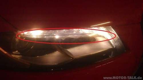

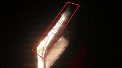

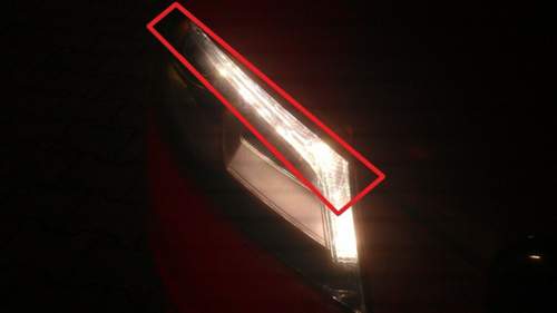

Ich fasse das ganze mal kurz auf, da ich bei meinem LEIDER auch gerade im Bereich der LED Leiste massive Kratzer habe.
Also gibt es definitiv keine Möglichkeit zum polieren?
Diese Kratzer sind nur im Bereich der LED-Leisten. Das ist doch nicht normal oder? Wenn ich mir nun einen gebrauchten mit intaktem Glas in der Bucht schieße, muss die ALWR neu angelernt werden? Ich würde das STG und die Brenner ja vom aktuellen übernehmen.
Wechsel also einfach Plug & Play oder alles neu anlernen und einstellen?
Imag0414-kopie
Imag0415-kopie
Imag0416-kopie

Definitiv "nein", bei meinem mit Xenon-Scheinwerfer hatte ich das Problem auch und die Steinschläge gingen wirklich sehr tief. Da war nichts mehr mit polieren.
Ich kann mir übrigens nicht vorstellen warum bei Deinem nur der Bereich der LED betroffen sein soll. Bei meinem "Pre-Facelift" war die komplette Schreibe betroffen. Vllt. fallen die Steinschläge im Bereich der LED stärker auf da dort der größere Lichtstrom ist.
Ich muss mich schon wundern wie man bei einem drei Jahre alten Fahrzeug auf die Idee kommt gebrauchte Teile einzubauen.
Bitte nicht polieren! Die grandiose Idee hatte mein Schwiegervater auch mal gehabt. Nach 2 Winter waren die Scheinwerfer blind weil der Kunststoff spröde wurde.
Wenn dann polieren undd wieder versiegeln lassen.
Okay gut, d.h. ich muss wenn dann den ganzen Scheinwerfer tauschen... 🙄
Muss aber die Leuchtweitenregulierung neu angepasst werden?? STG und Brenner würde ich ja mitwechseln!
Also Scheinwerfer ersteigern, wechseln und gut?

Stimmt, habe damals auch geschrieben,,,,,und habe meine TT Scheinwerfergläse die recht verkratzt waren mit Polierpaste und der Poliermaschine wieder fit bekommen.
Nassschleifen mit viel Gefühl war angesagt.
Ergebnis: Kratzer gehen nicht raus wenn diese teif sind, generelle Verschmutzung, Mikrokratzer gingen gut raus....die Scheinwerfer waren wieder ok......
versprich dir aber keine Wunder!!!
Ich habs nur gemacht, weil wenns nichts geworden wäre, hätte ich neue Gläser montiert.
Beim A6 geht das mit dem Polieren ganz gut, dort wird ja mit der Zeit die Beschichtung trüb/löst sich, bin da mit der Poliermaschine drüber und die Dinger sehen wieder ansehlich aus. Klar, Steinschläge und Kratzer bekommt man nicht komplett raus aber es ist wesentlich besser als mit den vergilbten Dingern rumzufahren. Neukauf kam damals nicht in Frage (stückpreis ca. 800 euro), das wäre ein wirtschaftlicher Totalschaden gewesen.
