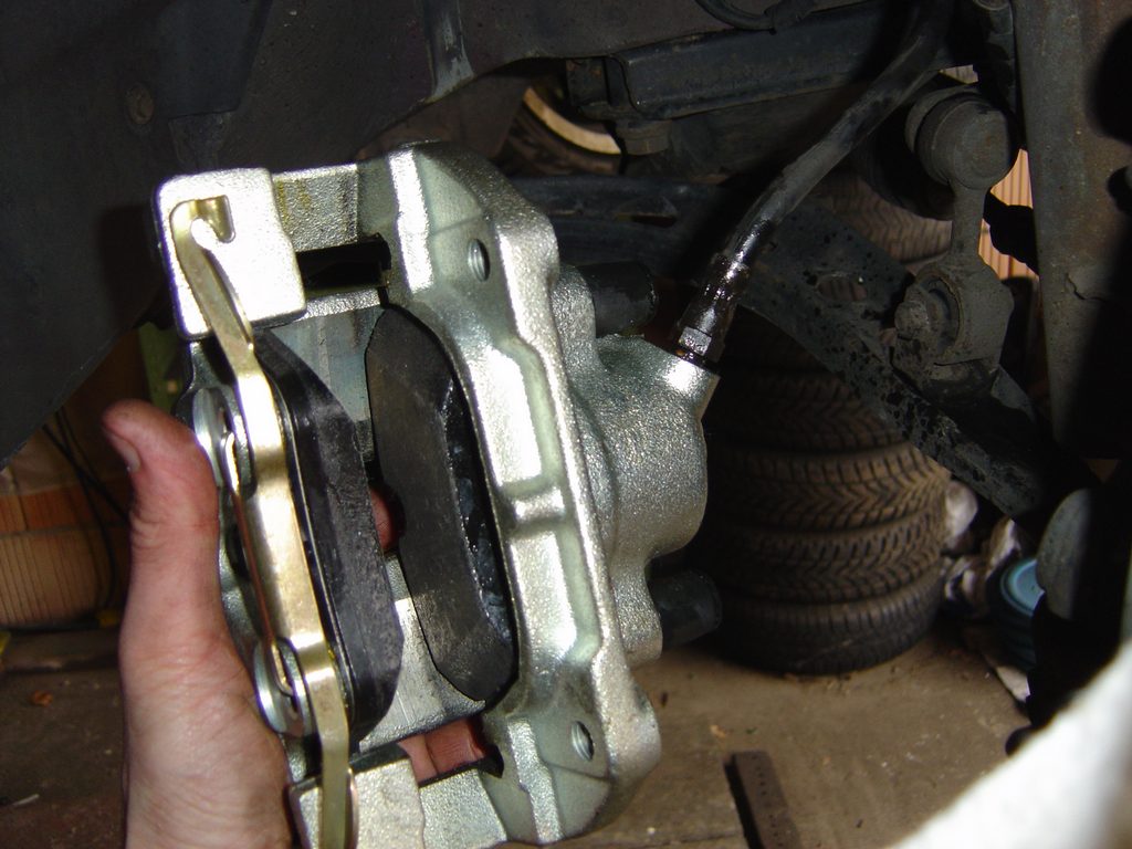

Wenn du trotzdem nachschauen möchtest, guck dir einfach mal die Bremszange an. Hier mal ein Bild, wo das Ding ausgebaut ist. Die schwarzen Klötze sind die Bremsklötze. Auf diesem bild sehen sie zwar komisch aus, aber das reicht zur Veranschaulichung. Die Bremsklötze nutzen mit der Zeit ab und verlieren an Wandstärke. D.h. abgenutzte Bremsbeläge sind sehr schmal (einige mm). Die Bremszange musst du natürlich nicht ausbauen - schau einfach hinter die Felge 😉 (Wenn du Alus hast und keine Stahlfelgen, wo man nicht durchsehen kann. Sonst muss ein Rad ab.)
http://www.bmw-syndikat.de/bmw-syndikat/archiv/e36_bremsen/13.jpg
Zur Verdeutlichung:
Der rot eingefärbte Bereich ist der Bremsbelagträger (Metall) und das grün eingefärbte der eigentliche Bremsbelag (der untrennbar mit dem Bremsbelagträger *verbacken/verklebt* ist). Das heißt, der *grüne* Bereich nutzt sich im Laufe der Zeit ab (wird schmaler)
