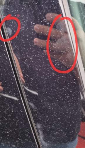

Ich fahre seit 3 Monaten meinen A4 B9 Avant Sline inQuantumgrau.
Davon abgesehen das ich sehr zufrieden mit dem Auto bin, finde ich den Lack in allgemeinen eher mittelmäßig, relativ viele Steinschläge bis auf die weiße Grundierung auf der Motorhaube.
Darum soll es aber nicht gehen. Die hochglänzend B Säule aus dem Black Paket finde ich nach 3 Monaten nicht mehr schön (Swirls der Waschanlage, Firmenwagen)
Nach unserem Kroatien Urlaub scheint sie noch mehr versaut (Fingerabdrücke Sonnencreme?!)
Welche Politiur kann man denn nutzen um diese Hochglanzteile wieder etwas in Form zu bringen?
Über Tips wäre würde ich mich freuen.

Das hab ich gemerkt..hast du ne lösung für sonneschutzcreme?
Erstmal gründliche Handwäsche,zweitens mit Politur vorsichtig behandeln, dann mit Hartwachs nacharbeiten. Eventuell wiederholen.
Wenn es nichts bringt, beim Aufbereiter vorstellig werden.
Am besten mit einer kleinen Excenterpoliermaschine und einer Anti-Hologrammpolitur aufpolieren.
Diese Stellen sehen bei jedem Auto nach kurzer Zeit schlecht aus, lassen sich aber dankenswerterweise mit wenig Aufwand wieder schick machen. Eine feine Politur reicht dafür völlig aus. Wenn sich alles am Auto so leicht beseitigen lassen würde, wäre das ein Traum...
Das ganze wird man auch regelmäßig wiederholen müssen bei einem Alltagsauto.

War heute mal beim örtlichen Lackierer.
Kommt wohl öfter vor, sieht nach großflächig Sonnencreme aus.
Lässt sich wohl gut polieren.
Die Fingerabdrücke an der Beifahrerseite kann ich mir erklären.
Den riesen Fleck an der Fahrerseite allerdings nicht.
100 Euro ca für beiden Seiten inkl. MwSt.
Bin am überlegen jetzt überhaupt selber tätig zu werden (ohne Vorkenntnisse) oder das Auto nöchste Woche mal abzugeben.
Bilder mal anbei.
VG

Naja...100€ sind zwar für diesen Fall wirklich gut verdientes Geld, aber 10min ist dann doch etwas übertrieben. Die Teile sind schon übel zerkratzt wie man auf den Bildern erkennen kann und wenn man das wirklich ordentlich machen möchte, dauert das ein paar Minuten länger.
Aber ja, es ist so oder so gut bezahlte Arbeit - nur für viel weniger wird darauf kaum jemand Bock haben.
