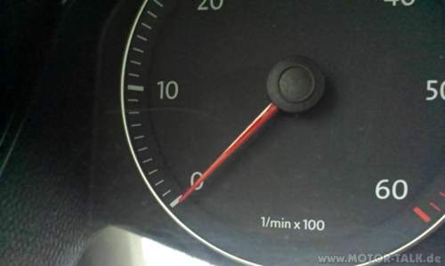

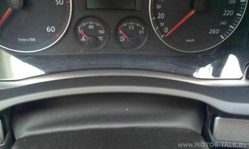

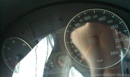

Soo, da ist es. Hauptproblem ist halt dieser lange Kratzer und der am Drehzahlmesser. Wenn man die unten am Rand auch weg kriegen könnte wäre das natürlich super 🙂
Kratzer unten am Rand
Kleiner Kratzer am Drehzahlmesser
Langer Kratzer
Ferndiagnose ist ja immer schwierig - aber ich würde sagen, mit Sidol würden sie rausgehen. Zur Bearbeitung würde ich das KI rausnehmen (ist schnell gemacht).
Habe das gerade mal mit Sidol ausprobiert, die Haarlinienkratzer gehen damit zwar raus, aber alles größere nicht.

Einmal drauf und der Kratzer ist weg geht wirklich nicht, man muss die Fläche schon etwas länger bearbeiten (reib mal 5 - 10 Minuten drauf rum und immer etwas Sidol hinzufügen). Meine Faustregel ist, wenn man den Kratzer mit dem Fingernagel spürt, sieht es schlecht aus - aber nicht hoffnungslos. Im meinen KI waren ähnliche Kratzer, jetzt nicht mehr, hat aber auch eine Stunde gedauert.
Zum Displex - Wenn damit was geht, dann wahrscheinlich nur mit dem in der roten Tube (Display Polish), das in der gelben ist laut der Display HP Touchscreen Sealer, also eine Versiegelung, ohne Schleifpartikel bekommt man den Kratzer nicht weg. Das ist wie beim Autolack, bei Kratzern nimmt man Schleifpaste und Politur, mit Hartwachs verschwindet kein Kratzer.
Alternativ kann man auch in eine Autolackiererei fahren - die haben wahre Wundermittel was Schleifmittel von leicht bis grob angeht, das sollte man prinzipiell auch auf Plastik anwenden können. Ich habe mal recht grobe Kratzer mit sehr feinem Schmirgelpapier entfernt (P 400) und anschließend die Oberfläche mit Sidol wieder glänzend gemacht, das war bei einem Sumlog (Geschwindigkeitsmesser bei Booten). Ich habe das gerade noch einmal an einer Mon Cherie Packung aus Plastik (ist ja Weihnachten) nachgestellt - die Schmirgelspuren mit 400er Schleifpapier sind mit Sidol restlos zu entfernen.
Habe es jetzt im dritten Durchlauf mal über 10 Minuten poliert, wird immer besser. Je nach Lichtquelle sind aber immer noch einige Kratzer zusehen. Werden mir das morgen mal bei Tageslicht angucken.
Wie schon gesagt, sind die Kratzer zu tief, nehme ich Schmirgelpapier, probier das einfach mal an einer anderen Plastikfläche aus - das funktioniert.
Ich würde das KI ausbauen, man hat das dann einfach besser im Griff (im eingebauten Zustand ist das eine ziemliche Quälerei).
Habe ein ausgebautes getestet, mittlerweile sind eigentlich nur noch sehr feine Kratzer über, die man bei bestimmten Lichtverhältnissen sieht. Mal gucken ob ich feines Schmirgelpapier finde.
