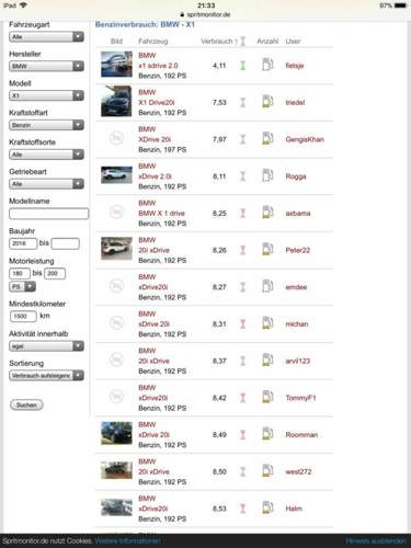

Kann mir einer sagen welchen Verbrauch er im Durchschnitt mit dem 2.0 Benziner xDrive hat?
@SvenX1 schrieb am 22. Oktober 2017 um 20:51:10 Uhr:
Also deckt sich das mit unserem Verbrauch
Finde ich total super für diese Klasse
Ja, bin sehr zufrieden!
Die vorher von mir, jeweils über ein Wochenende probegefahrenen Fahrzeuge brauchten einen guten Liter mehr (Tiguan 1,4TSI, 150PS, Kuga 1,5Ecoboost 150PS), oder waren motorisch unterlegen (Peugeot 30081,2, 130PS...)
@OeAb
Schaue einfach auf Spritmonitor nach X1 20i
Die Jungs brauchen im Schnitt 8,63l.
Nicht so Sauffreudig wie andere😉
Gruss
Rolf
X1 20ix 8,2 l/100 km. Bei entspannter Autobahnfahrt (130 - 150 km/h) rund 7,3 l/100 km, bei Kurzstrecken in der Stadt auch mal über 10 l/100 km.
