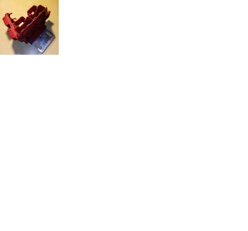

Die besagte Lasche am Pluspol enthält leider keine Sicherungen, lediglich Bleche. Ich werde weiterhin forschen und versuchen Kabel zu verfolgen

Diese kleinen Blechstreifen sind die Sicherungen, aber wie vorher schon geschrieben reicht es wenn du an den Ausgängen 12V Spannung hast.
@SCHLUMPF17 schrieb am 29. März 2023 um 16:38:50 Uhr:
Da liegt an allen Anschlüssen 12V an
