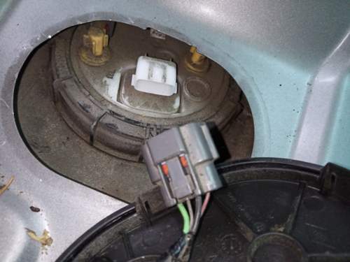

nachdem mein Clio 3 dci 1.5 Bj 2011 78kw Motor K9K764 seit einer Weile nicht mehr anspringt
habe ich die Stromversorgung der Kraftstoffpumpe im Tank gemessen, da von dieser kein Ton zu hören
war. Es liegt bei Einschalten der Zündung keine Spannung an, das Multimeter zeigt 0V. Ich habe
versucht herauszufinden ob es ein Relais in diesem Zusammenhang gibt, oder eine Sicherung,
konnte aber im Netz dazu keine Info finden. Andere naheliegende Ursachen wie Wegfahrsperre, Kraftstofffilter etc habe ich mittlerweile ausschließen können.

Die Kraftsoffpumpe ist ausgetauscht, dazu ein paar Bilder
Urzustand
Vor dem Ausbau
Neue Pumpe drin
@SCHLUMPF17 Der Wagen springt noch immer nicht an, ich muss also nach wie vor das Kabel der Kraftstoffpumpe verfolgen. Die neue Pumpe hat drei Anschlüsse für Schläuche, die alte hat zwei! Ich habe den mittleren Anschluss nun so mit Stöpsel verschlossen gelassen. Ich frage mich nur wofür der dritte Anschluss sein kann, eine Entlüftungsöffnung?

Was macht die Pumpe wenn du die direkt bestromst ?
Sollte dann eigentlich laufen.
Im Motorraum hast du ja einen Sicherungskasten mit Relais, wenn die Pumpe mit Fremdstrom läuft, dann mal die Relais untereinander tauschen. könnte sein das da eines klemmt.
@SCHLUMPF17 Ich hab Mist gebaut beim Kauf... ich werde jetzt erstmal deinen Tip morgen umsetzen und die Pumpe mit Strom direkt von der Batterie zu versorgen und den Wagen dann zu starten
Nicht starten, nur schauen/hören ob die Pumpe läuft.
Dann die Relais untereinander tauschen, und immer wieder nach jedem Tausch kurz Zündung an und hören ob die Pumpe spricht.

@SCHLUMPF17 Die Pumpe funktioniert bei Direktanschluss an die Batterie einwandfrei. Ich habe mir aber mit dem Kauf der falschen Pumpe ins Knie geschossen, da wie ich vermutet habe aus dem Anschluss zum Partikelfilter Sprit raus geschossen kommt. Ich besorge mir über Ostern die richtige Pumpe und versuche die falsche zu verkaufen. Zu den Sicherungen hab ich noch eine Verständnisfrage, da schreib ich gleich nochmal ein paar Sätze.
