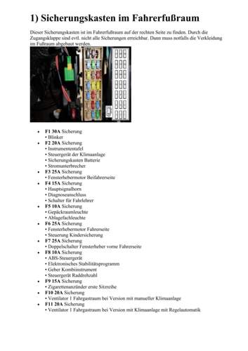

Guten Tag. Habe das selbe problem. Weiss man wo jetzt die sicherung sich befinden? Oder wie wurde das problem jetzt gelöst? Bitte um schnelle rückmeldung??
Moin
hier mal die Belegung der Sicherungen
MfG
Barny
Sicherungen-clio-modus
+5
Danke dir. Aber welches davon gehört zur kraftstoff förderpumpe?
Mit freundlichen Grüßen
Kurt
sollte F22 sein..
mal googlen bei carwicki bzw "wo befindet sich beim clio II die Sicherung Kraftstoffpumpe" eingeben
mfg
Barny
