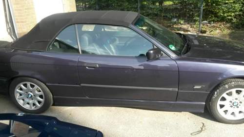

Da ich gerade mein 1995 Cabrio am zerflücken bin, durfte ich feststellen das der Kotflügel Beifahrerseite unten weggegammelt ist.
Leider finde ich bei Ebay keinen gebrauchten in meiner Nähe "Münsterland" Schrottplätze sieht auch nicht so gut aus morgen noch weiter versuchen in dem Bereich.
Muss auf jedenfall Vorfacelift Blinker rein!

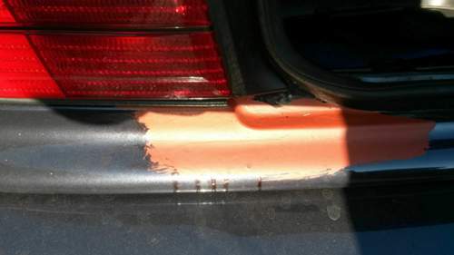

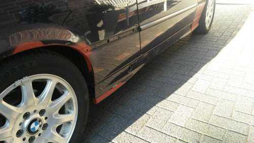

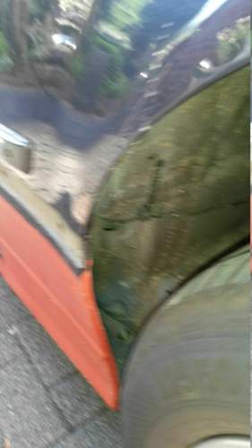

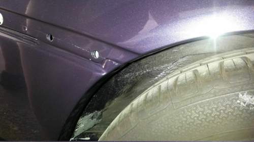

So, Auto habe ich seit drei Tagen vom Lackierer zurück, die letzten 4 Bilder sind noch nacharbeiten von mir, zwar war da schon Versieglung drauf, aber doppelt und dreifach hält ja besser.
Eine Schicht Owatrol CIP und 2 Schichten Ovagrundol im Bereich Kotflügel vorne.
Der Karosseriebauer wachst noch alles am Montag, da erst die Lackierarbeiten gemacht werden mussten und es trocken sein muss.
Bei der Karosse hatte ich noch Glück gehabt, es war weniger verrostet, als gedacht im Schweller und anderen Bereichen.
Das Problem war halt nur das, dass Cabrio halt mal nass in die Garage gestellt wurde, aber auch nur 85.000 runter hatte, darum war da nicht so viel vergammelt.

Die Arbeiten am Blech außen sehen nicht gerade professionell, bzw. ziemlich unfertig aus. War die Kofferraumdichtung ab? Falls nicht, wurde garantiert nicht der komplette Rost erledigt.
Die Bilder sind nach dem Karosseriebauer die Lackiererei war eine andere Firma.
Mir wurde von der Lackiererei bestätigt das die Arbeiten gut durchgeführt wurden und es keine Nacharbeit bedarf.
Am Kofferraum war nur unten eine kleine Rostblase von 2x1cm.
Teilstücke von Blech wurden rausgeschnitten und erneuert da es doch weniger Rost war als angenommen.
Ich habe noch keine Bilder vom Lackierten Fahrzeug da ich ihn direkt in die Garage gefahren habe Fahre ihn nur zur Hälfte raus da ich die inneren Radläufe noch zusätzlich Einschmiere mit Owatrol CIP und Ovagrundol.

An den Radlaufkanten wurde auch neues Blech eingeschweißt? Da habe ich beim Compact zwei Problemstellen.
Hinten nein war nur oberflächlich Rost durch Steinschlag und wohl durch Reibung der stoßleisten finde das dort mit M Leisten das weniger auftritt.
Fals da noch was kommen sollte die nächsten Jahren lasse ich das blech da erneuern.
Vorne wurde unten neues blech eingeschweißt 2mm beide Seiten.
Dort waren auch Durchrostungen er hat es wieder original hergestellt.
Schweller wurden nur Stücke wo rost war rausgetrent.

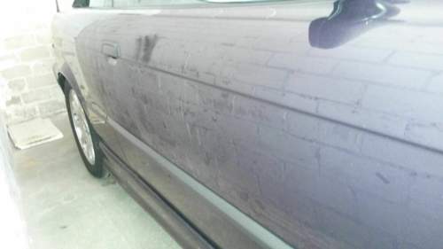

Bild 13
So sieht das Endergebnis aus.
sieht gut aus, jetzt wird es noch interessant wie es nach 1 .. 2 Jahren aussieht, wenn es so bleibt war es gute Arbeit.
