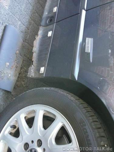

Da ich gerade mein 1995 Cabrio am zerflücken bin, durfte ich feststellen das der Kotflügel Beifahrerseite unten weggegammelt ist.
Leider finde ich bei Ebay keinen gebrauchten in meiner Nähe "Münsterland" Schrottplätze sieht auch nicht so gut aus morgen noch weiter versuchen in dem Bereich.
Muss auf jedenfall Vorfacelift Blinker rein!
BMW grundiert denke ich mal ist ein wenig teuer ^^

Der größte Witz sind die Gebrauchtteile auf Ebay. Oft nur von außen fotografiert - aus gutem Grund. Die beste Lösung ist m.E. das Einschweißblech. Wenn der alte KF noch nicht total im Eimer ist, dann dürfte das unterste Stück davon zur Reparatur reichen.

Unglaublich, dein Koti ist ja total durchgefault, da ist ja mein Kotflügel noch super dagegen.
Ist der untere Blechfalz der zur unteren Befestigung des Kotis dient, überhaupt noch vorhanden?
Wäre super, wenn du uns Fotos von der Reperatur zeigen könntest, und was du fürs Schweißen zahlen musstest.

Blätterteig Mäßig mit Stückchen mach ich mal ein Foto von am Dienstag geht es weiter.

So die das KFZ steht bei einem Karosseriebauer, es werden Radläufe hinten und vorne ausgebessert beide Schweller und Kleinsachen. Vorgabe nur der Rost muss vollständig entfernt werden und soviel vorm Original erhalten bleiben wie möglich.
Es wird auch 2mm Blech eingeschweißt und modelliert Bilder werden folgen der bleibt 2 Wochen da Kotflügel werden mit Reparaturblech instand gesetzt.
