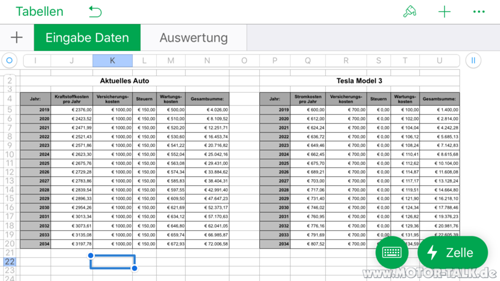

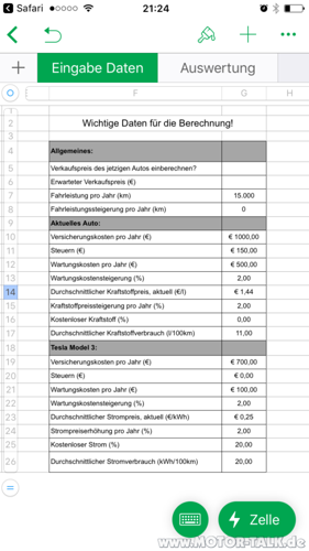

Dann habe ich mal grob gerechnet mit dem Tool aus dem Forum und jetzt bin ich unsicher ...
Selbst wenn der tesla am Ende mehr kostet wie viel spare ich dann!?
Kaufe ich ein Auto für 45k€ also einen Kompaktsportler mit 12l auf 100km und 300 ps im Vergleich zu ca 53k€ für den tesla
Angehängt die Bilder
Kann ich das grob so rechnen?

https://www.tesla.com/de_DE/support/maintenance-plans
100€ Wartung im Jahr für das Model 3 ist sehr optimistisch. Schau dir mal die Inspektionskosten von dem Model S an.
Ein S3 mit 310PS braucht laut Spritmonitor 9,76l. Und Benzin kostet gerade 1,25€. Dagegen find ich den kWh Preis eher zu optimistisch
Edit: beim Model 3 gibt es keine kostenlose SC Nutzung oder?
Bin von super plus ausgegangen und eher Beifuß als spritspar Modus, aber bei der Wartung gebe ich dir recht! Danke für den tip ??
Keine sc kostenlos ??
Ne, soll beim M3 kosten. Aber angeblich weniger als Sprit. Was immer das heißen soll.

1. Angaben Aktuelles Auto finde ich okay.
2. Wartungskosten Model 3 zu gering, auch wenn du nicht hin mußt.
3. Strompreis ist okay. (so viel oder weniger kostet der Strom am Supercharger in Ländern, wo kWh genau abgerechnet wird) Wenn du eine PV-Anlage hast, noch deutlich darunter.
4. Kostenloser Strom kann nur noch bei öffentlichen Säulen sein, weil Supercharging beim Model 3 immer kostet, auch keine 400kWh gratis. (mein letzter Stand)
5. Stromverbrauch von 20kWh ist bei der Fahrweise die du anstrebst aber DEUTLICH zu gering. Sie P85D-Rudi, der hatte (angeblich) mit dem Model S Verbräuche von über 35kWh/100km
6. in der zweiten Tabelle hast du die Steuern nach 10 Jahren vergessen. (beim Model S sind es 74€/Jahr.)
Auf jeden Fall wird es länger dauern, bis zur Schnittpunkt.
Du rechnest etwas zu optimistisch.

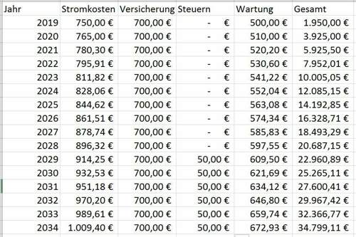

Im Anhang mal meine Werte zum Model 3 laut deiner Vorgaben, aber mit 100% Kosten für Strom, 500€ Wartungskosten und 50€ Steuern ab dem 10.ten Jahr.

Etwas kompliziert geschrieben (einmal der jährliche Wert, einmal der in 4 Jahren (eigentlich ja 4.026€ vs. 1.400€ pro Jahr)
Wie oben geschrieben, wird es etwas später werden.
