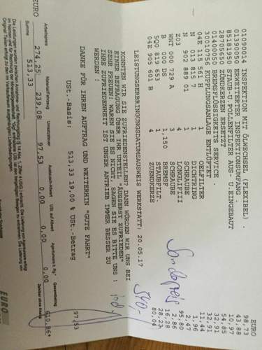

Ich habe mir letztes Jahr einen gebrauchten Golf 7 gekauft - 1.2 TSI mit 105 PS. Der hat nun knapp 43.000 km drauf, ist von 2013 und muss laut Leuchte zur (großen) Inspektion.
- Öl wurde vor 2 Jahren gemacht, muss also erneuert werden
- Bremsflüssigkeit wäre letztes Jahr fällig gewesen, muss also gemacht werden (schade, dass der Händler da nichts gesagt oder gemacht hat; angezeigt wurde auch nichts und TÜV wurde vor Kauf neu gemacht)
Ich habe bei einem hier im Forum empfohlenen Händlern in Frankfurt nach einem Kostenvoranschlag gefragt und war doch etwas schockiert... über 700 Euro. Diese Summe habe ich in den anderen Themen hier noch nicht gelesen! Kann das wirklich sein?? 😰😰
Habe den KV mal angehängt. Was meint ihr dazu?

Ganz so schlimm ist das nun nicht. Es gibt (bei deinem Fahrzeug) keine "3-Jahres-Inspektion". Bei deinem Fahrzeug war der erste Service nach 2 Jahren fällig und wurde auch durchgeführt. Es ist korrekt angekreuzt "Ölwechsel-Service" und "Inspektion mit erweitertem Inspektionsumfang". Da wird außer dem Ölwechsel nicht viel gemacht (Batterie prüfen, Dicke der Bremsbeläge prüfen, einige Sichtprüfungen).
Was nicht gemacht wurde bzw. was falsch angekreuzt wurde ist der Innenraumfilter. Laufleistungsabhängig wäre der erst nach 60.000 km fällig, zeitabhängig aber nach 2 Jahren.
Die Bremsflüssigkeit hätte erstmals nach 3 Jahren gewechselt werden müssen, in deinem Fall also im Juni 2016. Gekauft hast du das Auto aber schon im Mai 2016. Streng genommen war der Wechsel da also noch nicht fällig und man könnte jetzt allenfalls diskutieren, ob der Händler das hätte merken sollen und den Wechsel um einen Monat vorziehen sollen.

Habe hier mal das Angebot für 540 angehängt. Wäre das ok?
Wegen Öl selbst mitbringen habe ich gefragt. Daraufhin ist er dann runter auf 540 inkl Öl.
Ich würde mir nen anderen 🙂 suchen.
Ich sehe das eh pragmatischer. Das Geld, welches man dem 🙂 in den Rachen wirft, sieht man nur selten was von wieder. Genauso wird das olle Serviceheft völlig überbewertet. Wenn mir jemand sein Verkaufsfahrzeug auf seiner Grube o. Hebebühne präsentiert, so schenke ich dem wesentlich mehr vertrauen als den Stempeln auf Papier.
