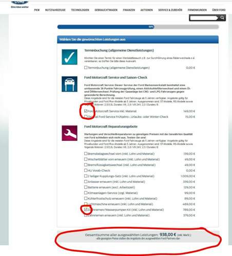

Gerade noch gefunden.
Auf der Ford Seite stehen 938,- Euro inkl. Öl und Kühlmittelpumpenwechsel

Soooo.
Nachfrage hat ergeben, die Kühlmittelpumpe im Angebot enthalten ist.
Preislich ist auch noch was drin.
