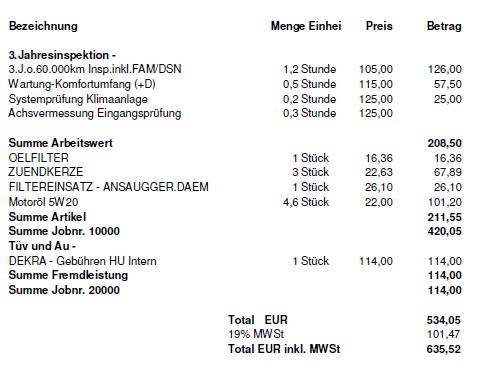

bei meinem Focus (1,0EB mit 100PS) steht demnächst der dritte Service inkl. dem ersten TÜV an. Habe hierzu mal ein Angebot angefordert (FORD-Händler in München):
https://data.motor-talk.de/.../bild-1-7287696477571499120.jpg
Geht der Preis eurer Ansicht nach i.O.?
Im 1.0er sind 4,6l Öl drin...?
Komfortumfang, Check Klimaanlage... Hände weg von dieser Werkstatt.
Gibts denn konkrete Empfehlungen für München?
Und welcher Händler war das mit dem teuren Angebot? Kut......er ?
Hast du den Komfortumfang gewünscht oder hat den dir dein Händler ungefragt draufgehauen?
Ich hatte lediglich nach einem Angebot für den Service gefragt. Ob Komfort oder nicht hatte ich nicht erwähnt.
Ich werde mal noch von anderen Werkstätten Vergleichsangebote anfordern.
@magiceye04, ja das Angebot ist von Kut......er ?
Ich dachte damals bei meinem ersten Service, dass der Komfortumfang Pflicht (oder zumindest sehr sinnvoll) wäre und hatte gar nicht weiter nachgefragt. Wie ich jetzt weiß, ist das freiwillig und vom Umfang her völliger Blödsinn (Prüfen des Erste-Hilfe-Kastens, Prüfen Reifen-Reparatur-Kit, Prüfen des TÜV-Termins, ...). Mit dem jetzigen Wissen hatte ich danach sofort den Freundlichen gewechselt. Es ist eine Frechheit das einfach auf einen Kostenvoranschlag zu setzen ohne den Kunden vorher zu beraten. Bei dem Klimaservice gilt das ebenso.
22 € für den Liter Öl finde ich auch arg happig. Ich wohne im im Rhein-Main-Gebiet, wahrscheinlich etwas günstiger als München, aber am Ende wohl nicht das Billigste in der BRD. Da komme ich auf 13 € den Liter.
Das erste Alternativangebot inkl. TÜV liegt bei 557 € brutto. Und der Händler meinte hier, dass man den Klimaservice für 24 € noch dazu nehmen könnte, wenn man möchte, wäre daher aktuell nicht enthalten.
Er hat mir sogar angeboten aufgrund der geringen Laufleistung (erst knapp 22000 km) auf den Tausch der Zündkerzen und das Luftfilters zu verzichten., allerdings halt wirklich nur, wenn man es drauf anlegen möchte.
