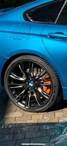

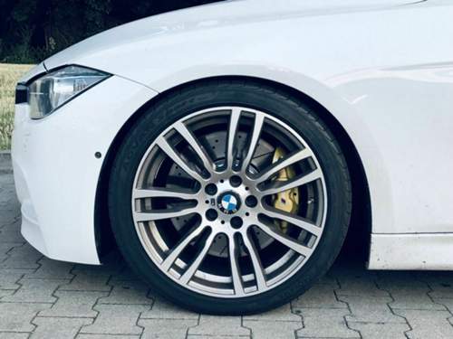

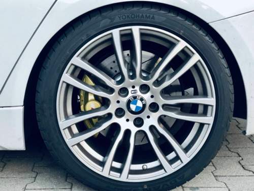

@maus3r schrieb am 29. Juli 2021 um 09:34:12 Uhr:
Danke für die Fotos. Das erste sieht nach genau meiner Farbe in Kombination mit rot aus. Mittlerweile finde ich alle 3 bremssättel Farben super. :-D
Ja danke für den Titel. Der Dank gebührt @steart der das ganze angeregt hat bzw. das ganze selbst so durchgeführt hat.
Freut mich dass ich hier was beitragen konnte 🙂
Ich glaube ich würde bei deiner Farbe die orangenen nehmen. Ist aber Geschmackssache.

Oke danke dann hab ich zumindest einen hier der pro orange ist ;-)

Orange😉 und bei Art gerechter Handhabe quietscht da auch nix. Bin die Bremse 45k km gefahren ohne Quitschen.

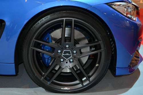

Bei blau sieht die echt am schönsten aus.
Ich bleibe bei gelb oder orang. Beides nimmt sich nicht viel, das Orange könnte sogar einen Tick stimmiger sein - das Gelb macht sich sportlich gut. 🙂
Pro Yellow - enjoyyy
@Boserion - Wie Du schon sagst, artgerecht bewegt & sauber umgebaut gibts da keinen Stress mit Quitschgeräuschen - kann ich absolut bestätigen. Regelmäßig mal ordentlich Bremsdruck.

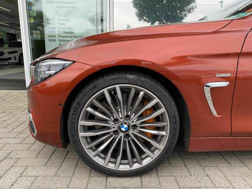

Gelb wird auf dem Sunsetorange richig gut kommen. Da der Farbton eher Richtung Gold als Gelb tendiert > ähnlich dem phönixgelb vom E46.
@maus3r Ich finde die Gelbe auch auf dem Orange stimmiger.
Orange auf blau ist natürlich ein echter Hingucker, aber ich finde blau auf blau auch schick. 😉

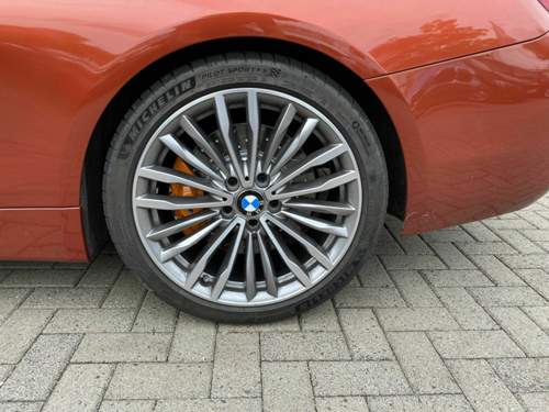

So nun komme ich mal dazu mich zurück zu melden. Letzte Woche war ich bei Matthes ca. 4-5 Stunden um mir die Performance Bremse einzubauen. Optisch bin ich echt begeistert. Sieht für mich super aus, auch wenn ich etwas Sorge hatte bevor ich es live gesehen habe. Die Bilder sind gleich von Matthes vor der Türe.
Vom Bremsgefühl auf jedenfall besser, auch wenn ich einen größeren Sprung erwartet hatte. Die Bremse ist immer noch (BMW typisch?!?) noch Recht weich vom Gefühl her, was ich aber eigentlich angenehm finde. Vielleicht liegt es auch am schweren Cabrio. Richtig reingelatzt (also Vollbremsung) habe ich auch noch garnicht vielleicht macht sich da ein Unterschied bemerkbar, stark gebremst aber schon…
Naja insgesamt bin ich sehr zufrieden, besser Bremsen tut er auf jedenfall…
Zum Geräusch, man hört es ganz klar, beim fahren und bremsen, selbst mit leiser Musik/Radio. Gerade an ner Leitplanke/Mauer. Aber ich finde es garnicht störend. Bei der alten Bremse habe ich auch immer mal wieder was gehört.
Insgesamt bin ich absolut zufrieden bei dem Preis… im Endeffekt habe ich nur ca. 800€ drauf gezahlt. Ich denke für jeden bei dem Klötze+Scheiben (direkt bei BMW) gemacht werden müssen eine echte Alternative.
