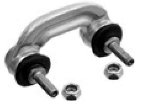

Koppelstange wechseln ?!?!
hab ich festgestellt, dass ich die Koppelstange wechseln muss ...
Wollte fragen ob schlimm ist, dass ich geänderten Koppel bekommen hab???? Siehe foto !
Und was soll ich beachten ? Soll ich Federbein (Dämpfer) abschrauben ???

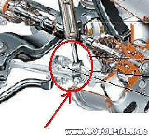

Original geschrieben von kotik_e22
Von die Stabi kann ich realativ leicht den Koppel trennen (Abschrauben geht ganz gut) Aber von den Traggelenk geht urgendwie nicht !!Zitat:
Original geschrieben von A6 Andreas
Den Stabi kannst doch mit der Hand hochdrücken.

Nicht Traggelenk - sondern Traglenker !!!
Entschuldigung , verschrieben !!!

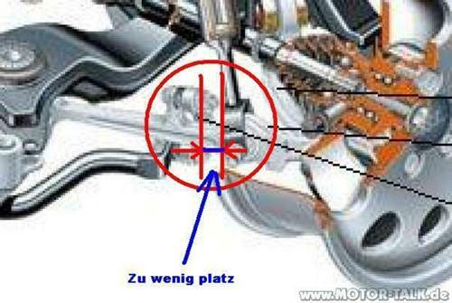

Nein; beim rausdrehen stösst der Gelenk mit Federbein bzw mit Klammer die unten befestigt ist !!

Hatte letzt Woche beim BMW🙄die Koppelstangen gewechselt da konnte ich mit nem flachen Schlüssel gegenhalten
(an der Gummi Seite)
Schau mal nach vielleicht gehts bei Dir auch.

Original geschrieben von christians
Nehme an, Du hast vorher eine mit Kugelköpfen gehabt.
Bleibt alles dran. Schrauben anziehen wenn er auf den Rädern steht. Anzugsmomente sind bei dieser Auführung anders als bei Kugelkopf.
