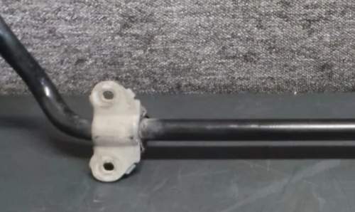

Habe seit geraumer Zeit ein klappern an der VA.
Beim Räderwechsel habe ich mir mal die Stabistangen/Pendelstützen/Koppelstangen angesehen, habe dazu auch ein Video gemacht.
Würde gerne mal eure Meinungen hören, als ich das Teil gesehen habe, bin ich fast vom Hocker gefallen! Ist das normal? ;-)

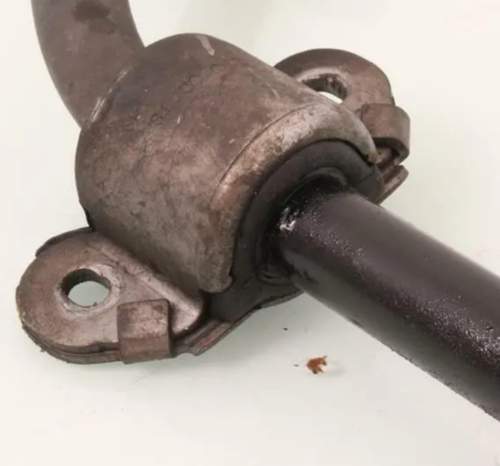

So im Anhang findet ihr Fotos.
Original sind die Gummis drauf vulkanisiert, also mit der Stabilisatorstange verklebt.
Man müsste also wenn man diese einzelnen tauschen möchte, die Metallhalterung aufbiegen und dann das alte Gummi gewaltsam herunterschneiden.
Und dann die günstigsten und geschlitzten Zubehör Gummihalterungen drüber stecken und dann das Metall wieder drüber biegen.
Ob das später eine zuverlässige und formschlüssige Version ist, kann ich nicht sagen.
Ich lege viel Wert auf Qualität deswegen habe ich die Stabilisatorstange und die beiden Koppelstangen von mercedes benz Original gekauft. Und verbaut. Jeder wie er meint und möchte.
Bei dem W203 gab es damals ständig Geräusche von der Vorderachse, dort wurden die Koppelstangen und die Halterungen von der Stabilisatorstange ständig verändert.
Zum Schluss wurde die Halterung drauf vulkanisiert und seit dem war Ruhe.
Leider musste dafür natürlich die komplette Stabilisatorstange gewechselt werden .
Aber das habe ich meinem s203 gegönnt.und jetzt dem S204.
Zumal nach vielen Jahren der Lack abblättert, jetzt ist alles wieder sauber und glänzend.
