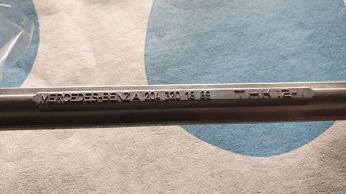

Habe seit geraumer Zeit ein klappern an der VA.
Beim Räderwechsel habe ich mir mal die Stabistangen/Pendelstützen/Koppelstangen angesehen, habe dazu auch ein Video gemacht.
Würde gerne mal eure Meinungen hören, als ich das Teil gesehen habe, bin ich fast vom Hocker gefallen! Ist das normal? ;-)

Hatte auch mal Lemförder Koppelstangen, haben nur kurz gehalten, die Meyle sind da schon massiver und halten länger.
Wie sind denn die Original-Koppelstangen von MB, wer baut die, halten die länger?
Hallo
Habe auch Meyle HD verbaut und auch gerade wieder für einen Nachbarn bestellt.
Die Original ab Werk verbauten hatten hinten keine Schlüsselfläche, deshalb würde ich bei meinen oder anderen Fahrzeugen auch keine originalen also mit dem MB Stern gekennzeichneten Koppelstangen mehr verbauen.
Ihr werdet es schon merken wenn ihr die alten originalen Koppelstangen auch mit dem besten Werkzeug und mit Rostlösereinsatz nicht ohne Probleme demontiert bekommt.

Hatte auch zweimal Lemförder verbaut, nach dem die originalen sich verabschiedet hatten. Die ersten waren nach 10.000 km durch, also nochmal gewechselt, da ja vielleicht einfach nur Pech gehabt. Die zweiten waren dann nach ca. 7000 km platt. Nun Meyle drin und seit 30.000 km Ruhe..
Ich habe heute die große Stabilisatorstange gewechselt, die 2 Lager sind drauf vulkanisiert. Dabei habe ich auch die Koppelstangen links und rechts erneuert.
Ich habe es mit Hilfe einer Hebebühne erledigt. Mit einem Wagenheber möchte ich das ganze nicht wechseln.
Die 4 Schrauben der Stabilisatorstange sind nicht ganz einfach zu lösen, denn die Schrauben sind von oben mit 4 Muttern auf der Aluminium Vorderachse gesichert.
Die Koppelstangen links und rechts haben unterschiedliche Teilenummern!
Und links und rechts mussten bei mir die Niveausensor Halterung abgebaut werden.
Es wurde ja immer nach dem Hersteller der originalen Koppelstangen gefragt, deshalb habe ich euch ein Foto davon gemacht. THK
https://www.thk-rhythm-auto.eu/
Die haben auch einen Sitz in Düsseldorf und natürlich weltweit.
