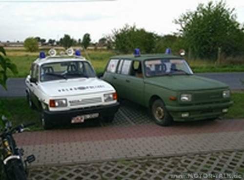

anbei mein ehemaliger 1.3er Wabu
K800-neue-bilder-063
Chick
,nehme an, der weiße ist der 1,3er, der grüne 2 - T.
