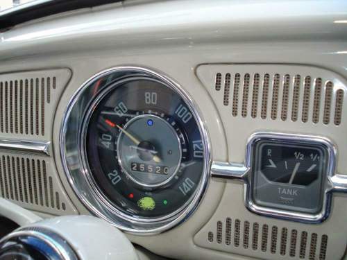

rote kontrollleuchte leuchtet (auch unterm fahren) auf. bin käfer-neuling. hab keine ahnung. läuft alles noch auf 6volt, falls das relevant ist.
hab ein bild angefügt. was bedeutet die rote (links) und die andere (rechts) ?

Sehe ich auch so.Da flitzt irgend ein Strom quer beim bremsen und schon geht die Leuchte an .

Könnte nicht auch sein, daß bei schwacher Batterie bei Standgas beim Einschalten starker Verbraucher die Kontrollleuchte angeht, weil die Leistung der Lichtmaschine nicht ausreicht? Auch mit intakten Kohlen? Da könnten die aufleuchtenden Bremslichter den Ausschlag geben.
Nix Kontrollampe für Bremsflüssigkeit
Lima Kohlen oder Regler.
Rainer

ich gehe auch von den abgenutzten kohlen aus.

da liegt vermutlich mehr im argen als kohlen und/oder regler.
da pfeift wohl die ganze elektrik auf dem letzten loch.
du kannst viel zeit und geld in die fehlersuche stecken, evtl. den einen oder anderen erfolg melden
aber mit 50 jahre alten kabeln wird das auf dauer nichts.

In der Regel hat ein Käfer zwei rote Kontrollleuchten.
1x Generator, 1x Öl.

Darf ich dann fragen wo sich die 2. Lampe für das Öl befindet?( habe noch keine Betriebsanleitung)
Wie gesagt die Lampe leuchtet schwach aber nur bei eingeschaltetem Licht und Betätigung der Bremse. Lasse ich sie los ist es aus. Kohlen habe ich aber trotz allem gestern Abend noch bestellt.

Rechts von der Blinkerkontrollleuchte. Die sollte vor dem Starten "UNBEDINGT" leuchten und sofort mit den ersten Umdrehungen ausgehen. Wenn da nichts leuchtet, ist das Lämpchen hin. Austauschen.
Zum Problem: Wenn beim Einschalten der Scheibenwischer die linke Leuchte nicht leuchtet, liegt es nicht an Lichtmaschine/Kohlen/Regler. Eins von den Bremslichtern oder der Bremslichtschalter hat dann nur nen Massefehler. Kann auch ein mieser Kontakt am Sicherungskasten zu den Kontrollleuchten sein. Hat ich schon.
Bremsen:
Die werden klar warm, wenn man fährt und bremst. Ob bei Dir was klemmt ist ganz einfach festzustellen: Ausrollen lassen ohne Bremsen. Bleibt er sanft stehen, alles perfekt. "Wackelt" er leicht zurück, schleifen irgendwo die Beläge an der Trommel.

wenn Dein Tacho so aussehen sollte, dann hat er folgende Kontrollleuchten im Tacho.
Oben -blau- für Fernlicht (das stellt man bei mir mittels dem Fußabblendschalter im linken Fußraum, ein und aus. Ob das 1966 auch noch so war, weiß ich nicht)
Unten links - rot - Generatorleuchte leuchtet beim Motorstart (kann auch bei niedrigen Drehzahlen, kaltem Motor, verschlissenen Kohlen glimmen oder leuchten)
Unten rechts - grün - Öldruckleuchte leuchtet beim Motorstart (ab wann diese Leuchte "rot" wurde, weiß ich auch nicht)
Unten mittig - grüner Doppelpfeil - das ist der Blinker!
Besorg Dir mal eine Bedienungsanleitung, sowas gehört original zu einem originalen Auto dazu.
Ansonsten gab es für diese Baujahre noch keine Zweikreisbremskontrollleuchte; das kam erst später und war auch nicht im Tacho integriert sondern oberhalb des Radios neben dem Gebläseschalter, beim 1303 neben der Zeituhr und später im rechten Ziergitter neben dem Tacho.
