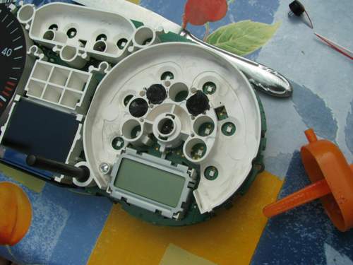

Piept der Tacho auch?
Wenn nein, zerlegen und kurzfristig etwas schwarzes Tape auf die LED......
Hehe, habe ich mir auch gedacht. Temporär könnte man das tun.
Oder man hat solch nette Vorbesitzer wie ich:
Img-3143
