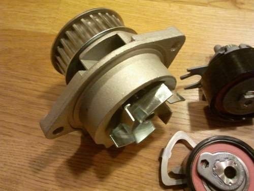

ich werde bei mir den Zahnriemen wechseln.
Hier ist alles, was ich heute bekommen habe.

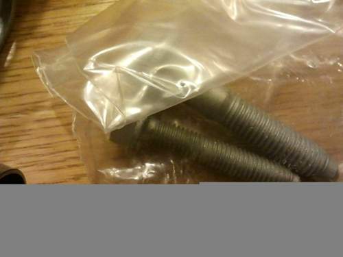

Man sagte mir aber, es fehlen wohl noch sogennante Dehnschrauben, die nur einmal verwendet werden können und erneuert werden müssen.
Auch wüsste ich ganz gerne, wo ich Querlenkerbuchsen bestellen kann.
Ist die Macke schlimm die auf der Spannrolle zu sehen ist?
über diese umlenkrolle würde bei mir kein Zahnriemen laufen...
Ja richtig ich schicke alles wieder zurück so ein Mist.
Welche Schrauben fehlen denn da nun noch die ich brauche?
Irgendeine Zentralschraube wurde mir gesagt, welche ist es denn nun und wo bekomme ich diese her ?
Also fehlen diese Schrauben noch??
2x Klemmscheibe (N 907 965 01 - am Besten ~5 Stück kaufen, brauch man immer
mal)
- 2x Schrauben für Aggregatlagerung / Motorhalter (N 102 096 03)
- 2x Schrauben für Aggregatlagerung / Karosserie (N 105 168 01)
- Zentralschraube für Kurbelwelle (N 903 045 05)
welchen Riemensatz hast du denn genommen?
Würd ich auch zurück schicken!
Schrauben hast du ja alle aufgelistet, laut Repleitfaden sollen die Schrauben gewechselt werden.
Falls nicht, machst du ein Schluck Loctite dran.
Zum Öffnen der Zentralschraube in der Kurbelwelle , brauchst du ein Gegenhalter, sonst geht die schlecht auf und zu.
Völliger Blödsinn die heißen Dehnschrauben weil sie gedehnt werden und bei einem zweiten Einbau nicht mehr die erforderliche Festigkeit haben. Das kann auch kein Loctite richten. Dehnschrauben gehören immer neu und müssen mit Drehmoment und dann einen festgelegten Winkel weitergedreht werden, diese Angaben braucht man zur Montage auch und sollte sich dran halten.
Du hast natürlich völlig Recht!
Aber in diesem Fall sind die beiden Gewinde im Motorblock das Problem, denn die gerne mal kaputt.
Da würde ich doch lieber ein tropfen Schraubensicherung benutzen und das vorschriebene Drehmoment nicht ganz auskosten.
Die beiden Schrauben auf der Karosseriseite sind eher unwichtig, da der Halter auf dem Holm aufliegt.
Und die Kurbelwellenschraube ist gar keine Dehnschraube.
Gut, ich schicke alles wieder zurück, da sind überall auch noch kleinere Macken dran.
Ich habe jetzt meinen Cousin gebeten alles passende für den Golf in seinem KFZ Betrieb zu bestellen.
Nachher fehlt doch irgendeine Schraube oder Ähnliches ausserdem wollte ich mich damit jetzt nicht Tagelang beschäftigen.
Wo hast du denn das bestellt ? Die haben wo vorher Weitwurf mit den Rollen trainiert.
Bei kfzteile.com eine Firma der Auspuff.com GmbH
Leg par Euro drauf und nimm den AHW Shop..hab schon 3 Sätze von da verbaut, die Qualität stimmt.
Das ist ein noch grösserer Blödsinn.
Das Problem sind nicht die Gewinde im Motorblock, sondern das die Dehnschrauben einfach zulang sind wenn man sie wiederverwendet und nach Vorschrift festzieht.
Dann stehen sie im Motorblock an und sind nicht fest genug, lösen sich und reissen dann das Gewinde raus.
Ich frag mich schon wie man auf solche Ideen mit Loctite kommt.
Neue Schrauben für den Zahnriemenwechsel kosten bei Vw keine 20 € wer sich die spart und Loctite dran macht weil er die Schrauben nicht nach vorchrift festziehn kann oder will, dem ist eigentlich nicht zuhelfen.
Bitte lass es in zukunft solchen Quatsch zu Posten
