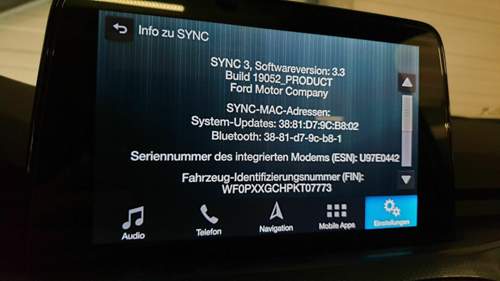

Meine Mängelgurke hat noch das Problem das ich von Anfang an auf der Update Seite von Ford nur angezeigt bekomme das das Fahrzeug nicht mit Sync ausgestattet ist. Hunderte male versucht.
FIN ist korrekt. Auto existiert einfach nicht seit einem Jahr.

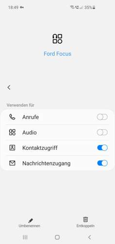

Note 9 ist Kompatibel laut Ford. Einstellungen und Berechtigungen passen. Kontakte sind auf dem Telefonspeicher. Egal was ich mache trenne und neu Verbinde die anzeige bleibt leer.

du hast aber am Handy schon bestätigt dass Sync Zugriff bekommt?

@der_ich schrieb am 14. Januar 2021 um 08:58:33 Uhr:
Ja. Alle Berechtigungen passen, Werkstatt bekommt es ja auch nicht hin. Mit deren Handy klappt es auch nicht.
Aber auf dem Foto steht doch eindeutig dass eben keine Berechtigung vorliegt 😕
Einfach das Handy im Sync löschen und neu koppeln, dabei dann drauf achten dass der Zugriff genehmigt wird.

Hm, ich weiß nicht wie es im Note aussieht aber im S10 sieht das BT-Menü bei mir aus wie im Screenshot. Hast also im Note in der BT-Verbindung auch den Zugriff erlaubt ?
("Anrufe" und "Audio" sind erst bei bestehender BT-Verbindung zu Sync aktiviert)
BT-Freigabe Smartphone
