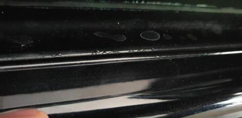

Bei mir gibt es schon kleine Bläschen an der Nahtabdichtung bei Einstieg der Schiebetür. Die machen mir mehr Sorgen. Habe hier schon von ein paar Fällen gelesen, wo die Händler das auf Lackgarantie abgeschliffen und neu lackiert haben. Kommte aber in vielen Fälen offenbar wieder durch, da es von Innen bzw. zwischen den Blechen rostet.
Will daher nun von Innen den Schweller dick mit Fett bearbeiten und von Außen den Händler auf Garantie arbeiten lassen. Dass man sich mit sowas schon nach einem Jahr herumärgern (Baujahr Mitte 2018) muss, nervt..

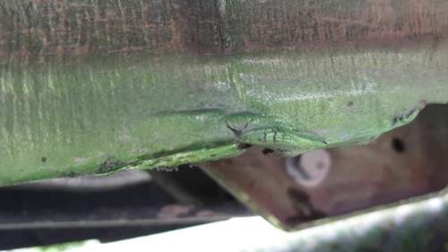

Da ich eben die Schweller geflutet habe mit Film, ist mir bei meinem 19-er aufgefallen, dass
(grrrrrrr)
Irgendein Dödel oder deren zwei den C4 an den Schwellerfalzen aufgebockt haben ......
OK, deren Hebefüße haben Gummipuffer ABER
Die Dicktgummipanpe die da (überlackiert) dran ist hat es abgenubbelt und ich kann das Blech an zwei Stellen sehen
PLUS an einer Stelle ist eine blanke Stelle.
Herzlichen Dank den Reifenheinies :-((

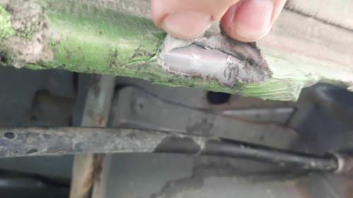

hier `mal die Druck und Schubberstellen vom Sommerreifenwechsel und "Schraube im Reifen - Aktion"
Was sagt Ihr dazu?
Wutz
