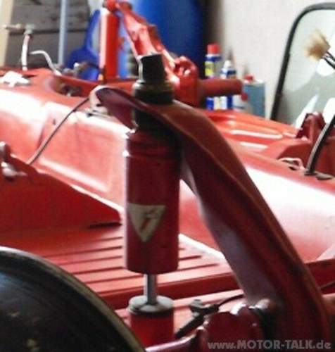

Hi, ich hab mal so nebenbei auch noch ne Frage zu den roten Konis. Habe die normale (ungekürzte) Version natürlich bei mir eingebaut. (beim Buggy) Jetzt ist es vorne aber so, dass wenn das Auto ganz normal dransteht die Dämpfer soweit auseinandergezogen sind, dass man schon die weiße Scheibe und Schaumstoff sieht. Normalerweise sollten die doch vom Eigengewicht noch weiter als so zusammengedrückt werden oder ? 🙂 Ich hab mal n Bild angehängt. Vielen Dank.
Grüßle

Hmmm.....deine Befestigung sieht meiner Meinung nach korrekt aus.
Den Schaumstoff kenne ich so garnicht.Ich geh mal nacher in der Kaffeepause in die Garage und setze den Dämpfer in die VA ein und mach nen Foto.Nach dem Schaumteil schau ich auch nochmal.

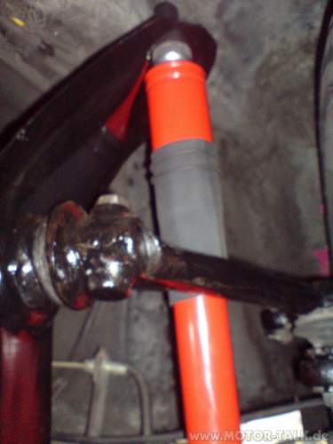

Hatte noch nen Bild auf dem Rechner.....
Dsci0431
Genau SO hab ich meine auch eingebaut. Danke für das Bild. Ist das auch wirklich richtig so ? Weil meine passen definitiv zum Baujahr was ich bestellt hab, auf der Verpackung war auch nix vermerkt, dass es kurze sind. Ich mein n Staubschutz kann man sich ja basteln aber ich muss halt auf nummer sicher gehen, dass es die richtigen sind. Sonst wirds schwer mitm zurückgeben ^^
Laut Anleitung muss dieser Schaumstoff definitiv rein, genauso wie die weiße Nylonscheibe. Wie gesagt passt er von den Maßen dann ja auch zu meinen vorherigen.

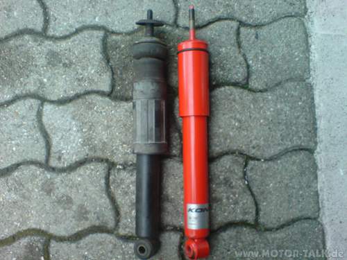

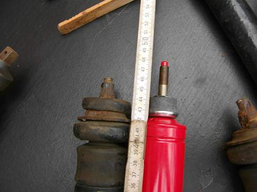

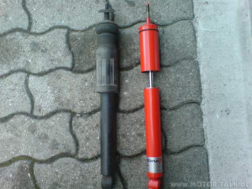

Also jetzt weiß ich schonmal, dass die gekürzten 50 mm kürzer sind als die normalen. Das ist wohl mit jedem Bauteil n ewiges hin und her bei mir ich glaubs ja nicht... Wär echt super, wenn jemand schauen könnt.
Hier sind noch paar Bilder.
Auf dem Bild sieht man ja genau die Länge von alten und neuen, wenn ich n Staubschutz mach dann dürft das ja sicher gehen oder meint ihr nicht ?

wir haben heute die bei mir die Dämpfer vorne eingebaut.
Hat alles super geklappt, außer, dass die alten Hülsen sich geweigert haben vom Bolzen zu springen.
Der mitgelieferte Befestigungssatz kann selbstverständlich verwendet werden. Dieie KONI's haben an der Stange 10 x 1 Gewindesteigung! Die Orginalen M10 X 1,5!.
Deshalb kann man den Befestigungssatz von den originalen Dämpfer nicht verwenden.
Die Länge haben wir auch gemessen, siehe Bild.
