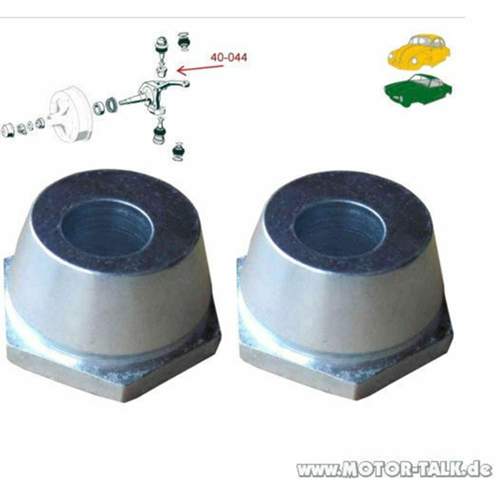

die hier:
Untitled
Hi han🙂 schön von dir zu hören. Diese teile kenne ich gar nicht. Ich hab neulich n spurstangenkopf gewechselt und deshalb heute den buggy sowieso in ne gute werkstatt zum einstellen gegeben. Denen hab ich das Problem auch geschildert. Bin gespannt ob die iwas machen. Achja. Wenn sich die reifen alle 5 Jahre mal abnutzen ist mir das eigentlich auch wurst aber ich dachte eben erst es liegt an den dämpfern. Er ist auch vorn bissl zu hart aber die druckstufe geht ja beim koni nicht einzustellen. Ich schreibe dann was heute Abend rausgekommen ist😉 danke
Die Sturzexzenter sind für die Sturzeinstellung. 36er Maulschlüssel. Spur wird an den Spurstangen eingestellt.
