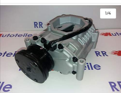

Fahre ein Slk 230 Bj. 1999.
Nun musste ich auf der Autobahn feststellen, dass mein Wagen nicht über 180kmh fahren will.
Auch beschleunigt es in Zeitlupe.
Die Magnetkuppel dreht sich bei 2500 Umdrehungen fast bis gar nicht mit. Erst bei Vollgas.
Bei es bei Bosch auslesen lassen mit dem Ergebnis:
Motornic ME 2.1
Fehler:
119 Lader Regelkreis
120 Laderkupplung
Ist damit die Magnetkupplung bzw Klima kompressor gemeint?
Dann brauche ich doch nur das Teil zu erneuern oder?

Hi Themenstarter,
hattest du zuvor Laufgeräusche, mahlende Geräusche, die auf einen Lagerschaden am Kompressor hindeuten könnten?
So ein Lagerschaden kündigt sich an - passiert nicht von heute auf morgen.
V.G.RÜ
Wir reden hier schon von der Kupplung die nicht anzieht, also ein elektrisches Thema. Wenn ein Kompressor `nen Lagerschaden hat der den Luftzug beeinträchtigt fährt man freiwillig nicht mehr...

Tatsächlich habe ich zw 2200 bis etwa 3500 Umdrehungen mahlende Geräusche. Die relativ laut und unangenehm sind.
Denkt Ihr, den kompressor ist hinüber?

Ich bleibe dabei, Magnetkupplung war durch schwergängigen Kompressor überlastet und ist dadurch abgeraucht.
Dem TE wird wohl nur ein neuer/überholter/gebrauchter Kompressor übrig bleiben.
Zu meiner Verteidigung, den Wagen habe ich sehr günstig so erworben vor paar Tagen und konnte den erst jetzt so richtig ausfahren. Dann werde ich wohl oder übel ein neuen kompressor kaufen müssen.
Kann man den jetzt so weiterfahren? Die Frage erübrigt sich eigentlich, weil der Vorbesitzer definitiv lange so gefahren ist.
OB PICARD RECHT HAT ODER DER KOMPRESSOR NEN LAGERSCHADEN HAT - KOMMT AUFS SELBE RAUS - KOMPRESSORTAUSCH - WENN DU ABER IM NETZ NACH FIRMEN SUCHST, DIE KOMPRESSOREN ÜBERHOLEN, FINDEST DU SICHER WAS BEZAHLBARES IM AUSTAUSCH - DANN MUSST DU NOCH DEN WECHSEL ORGANISIEREN.
