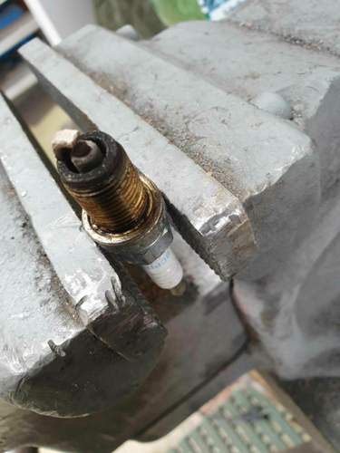

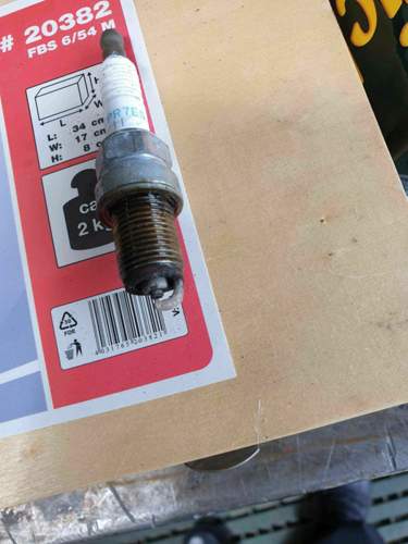

Mach mal ein Foto von den Zündkerzen, so daß man die Elektroden gut sehen kann. Die weiße Färbung sagt noch nicht viel aus, ausser, daß die Kerzen sauber gebrannt sind.
hier noch zwei Fotos, allerdings sind die Kerzen im Original nochviel heller
Kerzenbild 1
Bild 2

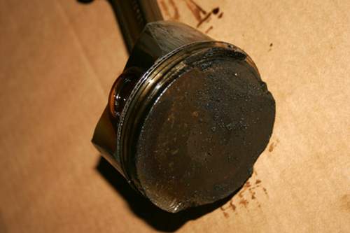

...von wegen Kerzen fast weiß: die sind schon glasig und dies ist eine ganz andere Qualität von "weiß", nämlich zu mageres Gemisch und massive Überhitzung, Temperaturen wie im Hochofen. Dann auch noch die Ölüberflutung des Zündkerzengewindes. Ich füge mal ein Foto bei: gleicher Wagentyp, gleicher Motor, gleicher Zylinder Nr. 3.
-mg
Die weißen Krusten sind ausgeglühte Ölkohle.
