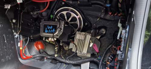

@Mitbuerger: Wo möchtest du deinen Amp einbauen?
Ich komme gerade aus der Garage. "Wohlwollend" habe ich mir nochmal die Platzsituation im Beifahrerfussraum hinter der Fußplatte und unter dem Handschuhfach angeschaut. Ich würde sagen, keine Möglichkeit zum Einbau der UP7DSP. Überall ist bereits irgendwelches elektronisches Geraffel verbaut. Morgen schaue ich mir das abschließend nochmal mit der Endoskopkamera an.
Unter den Beifahrersitz wird auch schwierig, ohne die Verstellmöglichkeiten einzuschränken.
Bleibt vermutlich nur hinten neben der Batterie. Fischer Audiotec bietet Verlängerungen mit dem Molexstecker in 2,5m und 4m an. Was denkt ihr? 2,5m dürfte zu kurz sein. Also besser 4m.
ich versuche das Ding in den Fußraum zu verbauen, ich habe ja nur einen einfachen S205, hoffe das der Platz dort nicht mit Gedöhns vollgestopft ist.
Ich mache dann mal ein Foto.
Gute Fahrt
So sieht es im „einfachen“ aus.
84129e87-9add-4d07-ae65-8496d2ea122a
@fotom: Leider sitzt bei meinem rechts daneben noch das ominöse AMG-Steuergerät, montiert auf einem ziemlich aufwändigen und sperrigen Halter aus Alublech. Ich schraube die Fußplatte heute Abend nochmal ab. Vielleicht kann ich da ja etwas umkonstruieren und das AMG-Dingens irgendwie versetzen.
Dein 205er hat kein AMG-Line? Oder hat das ominöse AMG Steuergerät nur der 300er in Verbindung mit AMG-Line?
Die AMG Modelle müssten dieses ASD alle verbaut haben, bei allen anderen ist es nur mit Code U49 (Soundmodul) verbaut. Dann ist der Platz unten rechts (diese Mulde) belegt.
Hier im Forum gibt es einen Faden dazu.
Meint ihr diesen silbernen Kasten neben dem Burmester Bass? Ich habe mich auch schon gefragt für was der ist.
Ich habe übrigens einen W205 C300 Eco Boost Mopf ohne AMG Optik.
Genau das Ding. Ich habe dazu mal ein paar Fäden hier im Forum gelesen, bin dadurch aber nicht schlauer geworden, was das Ding eigentlich genau macht. Für "nur" künstlichen Motorsound generieren erscheint mir das Steuergerät etwas groß.
Egal. Das Ding ist nunmal vorhanden. Heute Abend prüfe ich mal, ob ich da bezüglich der Halterung ändern kann.
Guten Abend zusammen,
das Drama hat ein Ende...
Amp ist drin. Ich habe den Amp direkt auf das AMG-Dingens gelegt und dann die Fussplatte montiert. Es geht also doch irgendwie. Gefällt mir so zwar nicht, aber frei nach dem Spruch "erst machen wir es provisorisch und wenn gut, dann bleibt so". USB-Kabel habe ich rechts hinter der Klappe mit den Sicherungen im Beifahrerfussraum verstaut.
