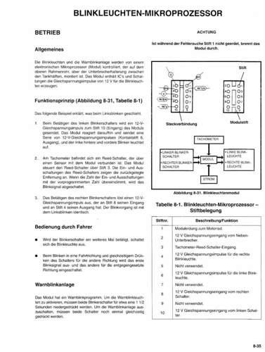

Bei den Blinkern hast du einen Blinkleuchten Mikroprozessor. Das Handbuch sagt, wo du den Fehler suchen musst. Siehe Bild.

Wenn die Blinke nur nicht hinten gehen dann würde ich sagen auch die Birnen und Steckplatz messen. wenn alle nicht gehen, dann würde ich auf Relais und oder Blinkprozessor prüfen. Ich hab z. B beides, weiß aber nicht wie es bei dir ist.

Blinker ist das Relais oder der Blinkerprozessor wohl abgeraucht. Blinkrelais würde ich als erstes da billigste versuchen.
Oder miss es durch, geht auch. Wenn das heile ist dann ist die Blinksteuerbox kaputt. Vermute ich.
